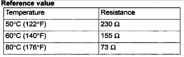

Датчик стоит под капотом перед глазами, только здесь на стрелку отдельный однопроводный, при желании можно проверить как меняется сопротивление, сравнивая показания с перемещением стрелки (думаю будет синхронно).
Но думаю не в этом дело. Подобный случай был именно на этой машине несколько лет назад. Проверь уровень антифриза (добавь и провентилируй).

Проверь контакт на датчике, ну и сопротивление при изменении температуры:

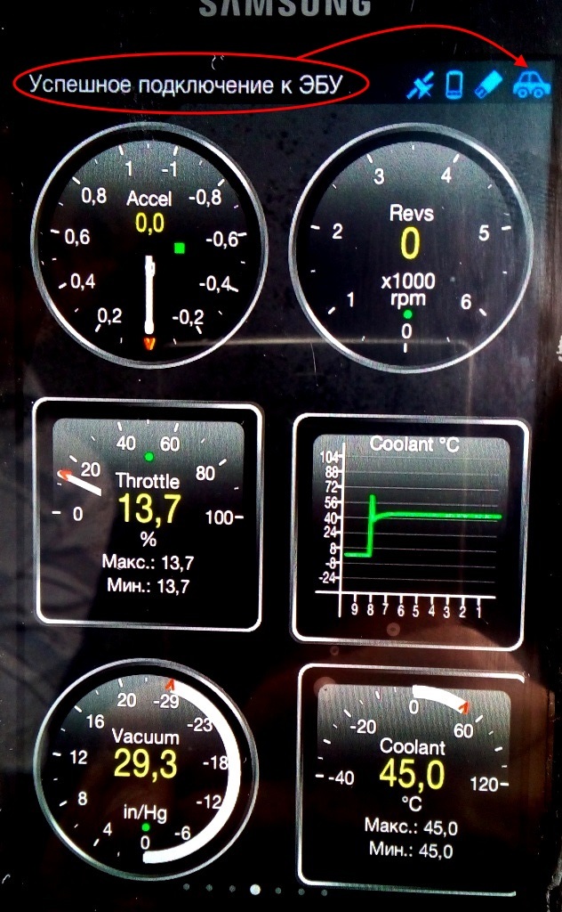

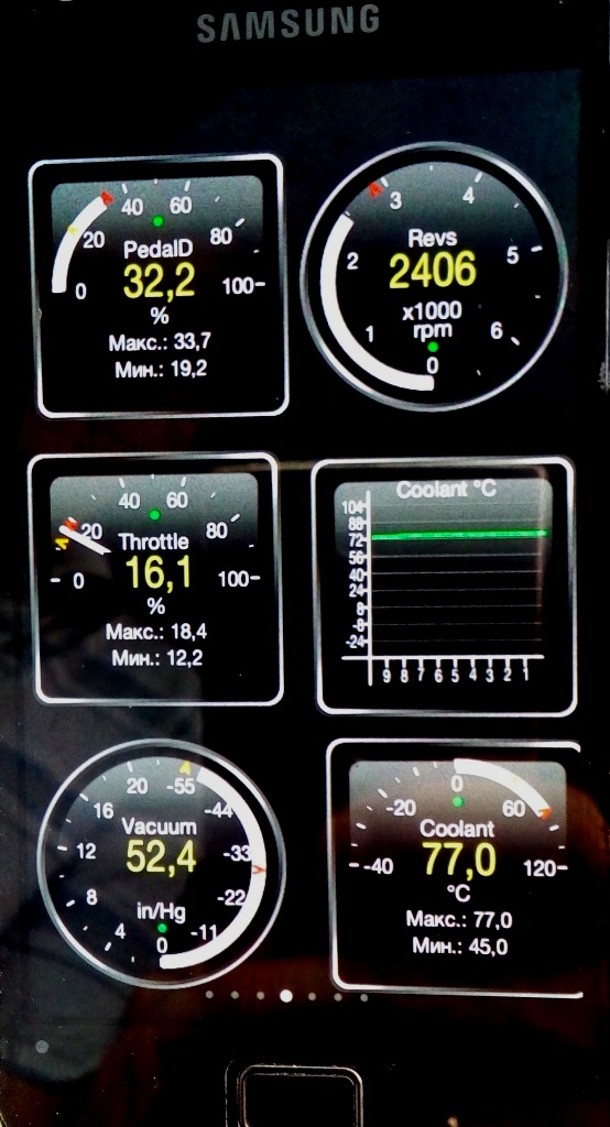

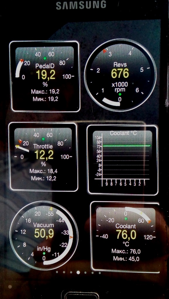

Да ну на laugh.gif . Вроде мицыки читаются http://autodevice.ru/forum/index.php?showt...indpost&p=66344 .
