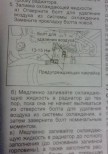

Женя,а где эти штатные заглушки стоят?
Дата 30.08.2016 - 17:52
В верхней передней части мотора,сантиметров 15 от кожуха вентилятора,там еще рядом какая-то наклейка была.
