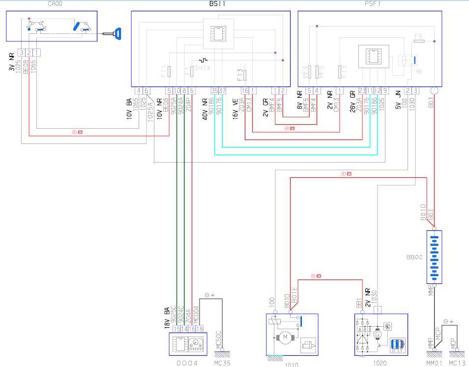

Цитата (submehanic @ 1.09.2016 - 12:39)
спасибо..так нармально видно пойду смотреть
Дата 1.09.2016 - 12:12
Всё питание идёт через PSF
... питание ЭБУ

празванил нет питания на эбу ...питание идет с PSF...кто нибудь разбирал этот блок??? вроде он залитый ..не разборный
Дата 1.09.2016 - 22:08
А если принудительно подать для проверки ?

adam
Дата 1.09.2016 - 23:21
г Курск
Сообщений: 507
Пользователь №: 23082
На форуме с: 27.03.2012
А почему-бы нет?) Но если есть сомнения-опасения , подайте через "контрольку".... лампу ...

Absurd
Дата 2.09.2016 - 00:19
Lithuania
Сообщений: 739
Пользователь №: 18257
На форуме с: 23.09.2010
А что это за прога такая красивенькая? Вечно на пыжэй у меня со схемами туго stena.gif

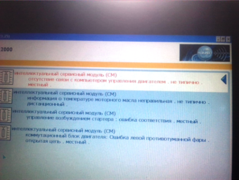

поменял блок под капотом PSF..то же самое ...на связь эбу не выходит ..ошибки в бси не стираються ..стартер не работает ....празванил питания на эбу ..нет плюса .....

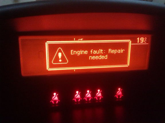

gora6666
Дата 2.09.2016 - 21:02
гродно
Сообщений: 629
Пользователь №: 19297
На форуме с: 7.01.2011
(20%) X----
и вот это горит на бк
Дата 2.09.2016 - 21:06
А акб там как поживает???
gora6666
Дата 2.09.2016 - 21:10
гродно
Сообщений: 629
(20%) X----
.новый ..падаешь на втягиающее напрямую плюс крутит нармально
Дата 2.09.2016 - 21:37
Вопросы:
- пред F1 в PSF целый ?
- на 5-м пине 28-пинового черного разъема PSF напряжение есть ?
- принудительно питание на ЭБУ подавали ?
gora6666
Дата 2.09.2016 - 21:47
гродно
Сообщений: 629
(20%) X----
Цитата (submehanic @ 2.09.2016 - 22:37)
Вопросы:
да целый ..напряжение есть
