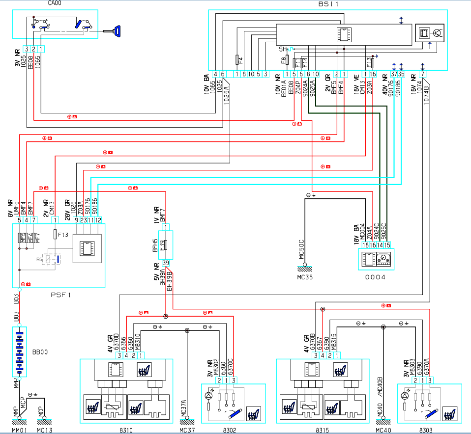

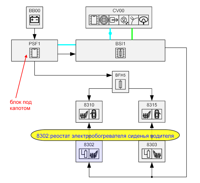

Вот и меня подловили дальние соседи по даче, кто то им сказал что я ремонтом автоэлектроники занимаюсь, а у них Пыж 207, у него подкапотный МБ с расплавленным средним разъёмом был, они купили новый(может с разборки) и кто-то переставлял, - в итоге перестал работать кондиционер и подогревы сидушек. Ошибок конечно целый воз, но без схем просто на аллее глянул Лаунчем, разъём который был расплавлен он на разборке нашёл, а кто и как его пересоединял не в курсе. Вроде схем здесь достаточно, если не раскопаю где косяк значит буду задавать вопросы, ни французский язык ни их машины не люблю, но тут отказать не получается.
Каждый производитель использует свою систему документации, и самое дебильное в немецкой , и по их примеру французской - стремление всё шифровать плюс ещё и графическое отображение назначения цепей, те же нагревы сидений, найти на схеме ещё та головоломка. Ещё раз аналогия с русским матом, особенно сокращающего донесение информации, как у японцев - вся информация имеется на схеме, не нужны легенды и коды элементов и блоков. Попытался найти цепи нагревателей сидений и ничего не обнаружил.
Дата 24.09.2018 - 16:29
Блок-схема подогрева
Схема
