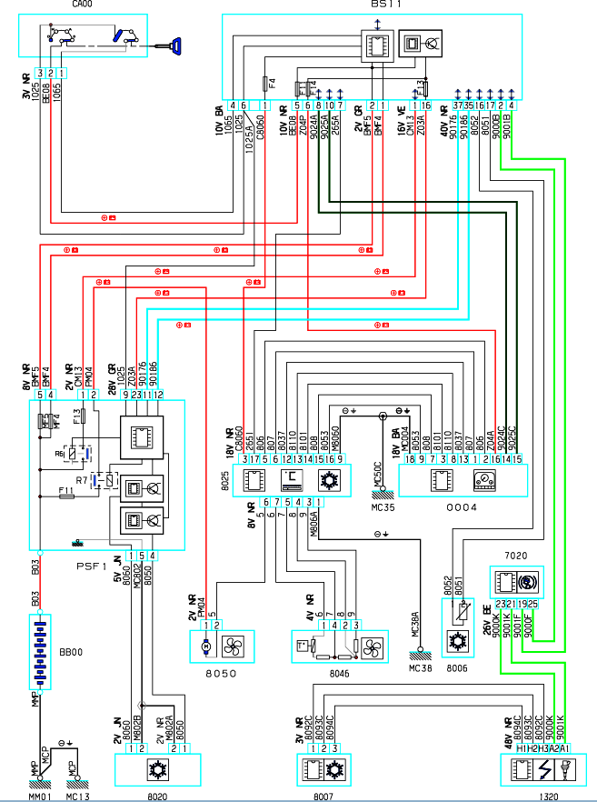

С ручным , кнопку АС нажимаешь, зелёный светодиод загорается, но ни вентилятор радиатора ни муфта не включается. Вполне возможно питание где то разорвано,а может тупо предохранитель дохлый. Юрий Васильевич спасибо! Просто я малость простыл а теперь ещё и дожди начались. Выпил уже 4 пакетика террафлю, но видно поздно начал . Пока истекаю соплями, не до машин. kto.gif
Дата 26.09.2018 - 16:53
Блок-схема кондиционера
Дата 26.09.2018 - 16:54
принципиальная

По ходу управления если они придерживаются нумерации реле и контактов в разъёмах, то в разъёме 28V MR на 8 ногу должен приходить сигнал управления, но его нет, разъём с разборки имеет на 8 ноге бежевый провод, к нему прикручен от родной проводки салатовый провод, пробник на нём показывает массу и не меняется при включении кнопки кондиционера. Похоже надо схему с цветами проводов , и если это не чистый потенциал с кнопки, то вариантов влияния промежуточных блоков м.б несколько. Сгоревший пред4 после замены ничего не изменил.

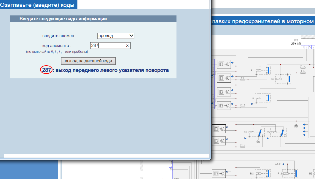

Сейчас копнул - не всё так просто. У этих товарищей буквенно-цифровой код провода, указанный на схеме, обозначает назначение провода blink.gif . Вот так-то.
По схеме выход с 8-й ноги разъёма 28V MR блока PSF1 - это управление сигналом поворота в левой передней фаре
Дата 1.10.2018 - 12:18
