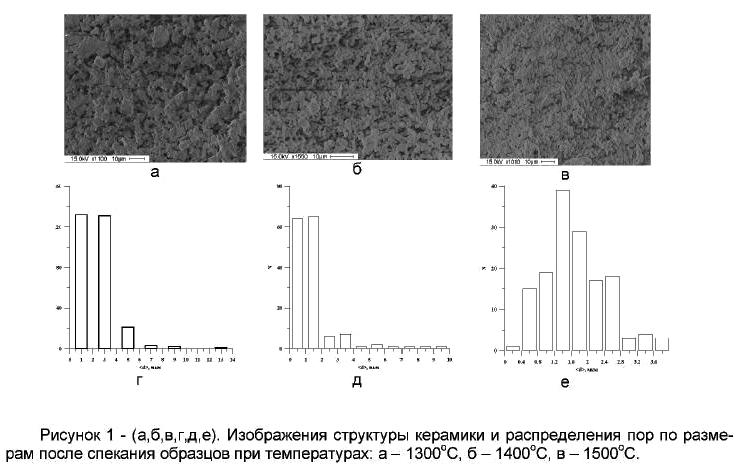

Реально то что никто не хочет пользоваться поиском... и в основном, основную массу (биомассу) удовлетворяют ответы которые работают "на публику". Здесь сразу рождается повод поговорить о профессионализме, но... лучше мы сейчас объявим минуту траурного молчания... зажжем одинокую свечу... сдернем покрывало с темного зеркала... и поднесем свечу близко-близко к ОТПОЛИРОВАННОМУ стеклу... И таким образом мы навсегда похороним мнение что на поцарапанную поверхность копоть откладывается лучше. На отполированную поверхность трупная копоть откладывается точно так же! Даже более красивым ровным слоем!
Но, если бред боязни исцарапанного изолятора все еще не отпустил, то переходим к интернетсети и немного потрудившись узнаем что в качестве материала изолятора современых свеч зажигания, в своем большинстве, используется оксидная керамика. Как она изготавливается и из чего - поиск расскажет без затруднения. Но, нам в этом случае интересно только то что, керамика это довольно НЕОДНОРОДНАЯ структура, и что детали из керамики в числе прочего характеризутся ПОРИСТОСТЬЮ. Пористостью ВНУТРЕННЕЙ и НАРУЖНОЙ. И даже самая плотная керамика имеет внутреннюю плотность порядка +5%. Наружная пористость в этом случае может быть 0 вследствии обжатия при спекании, но к автомобильным свечам зажигания такая керамика отношения не имеет (если Вы конечно не племяник дяди Ротшильда). Иначе, вышеозвученные 200 руб за порцию свежих свечей зажигания были бы из области бюджетной фантастики. (Могу жестоко ошибаться).
Теперь ссылка с картинками... stena.gif http://elib.altstu.ru/elib/books/Files/pv2...f/023levkov.pdf, а точнее статейка за 2015 год по получению современной керамики из оксида алюминия. Точнее КОРУНДОВОЙ керамики. В том числе и на медицинские нужды... И в окончании этой статьи мы видим фото пористости полученных материалов (ну, и таблица там же... пористость указана от 20% до 60%).
Воистину, о какой пескоструйке тут речь?! Итак, структура пористая, да еще её и поцарапаешь ненароком.... ай-ай-ой. stena.gif

Откуда мы узнаём что нанесение глазури на верхнюю часть изолятора это одна из мер для предотвращения стекания высокого напряжения по изолятору. Надеюсь понятно всем что в поры керамики попадает грязь и по этим загрязненным порам может образовываться токопроводная дорожка. По нанесению же глазури на нижний конец изолятора (который разогревается до красна во время работы) я нигде ничегошеньки не нашел. А тем более про лаки...
Вот так, тезка. Может кто-то будет более удачливее в поиске, а я пока соглашусь с нашим ув.Иваном Васильевичем - почистил свечи (если уж так пришлось по ходу ремонта) пескоструйкой и в путь... никакого криминала в том нет. И я за пару лет как пользуюсь этим методом ничего крайнегадкого в этом методе не выявил. kto.gif
