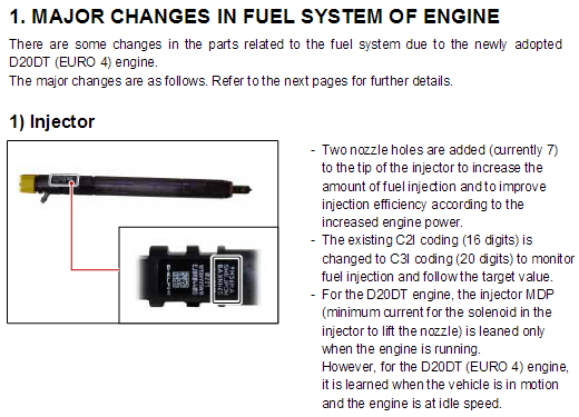

Производитель не делает разницы между 4-х и 5-ти цилиндровыми моторами и требует прописывать форсунки в двух случаях:
- при замене форсунок
- при замене ЭБУ
Дата 16.10.2016 - 20:55
Это требование как для форсунок C2L с 16-значным кодом
Дата 16.10.2016 - 21:05
так и для форсунок C3L c 20-значным кодом, которые начали устанавливаться на D20DT с сентября 2006 в соответствии с требованиями норм Euro4 и отличающихся от предыдущих бОльшим количеством отверстий в распылителе (на C2L было 5, а на C3L стало 7)
Дата 16.10.2016 - 21:08
Причём производитель допускает замену 5-ти дырочных форсунок C2L на 7-ми дырочные C3L, но опять же, с обязательной пропиской smile.gif

Приговорил человеку форсунку. Он переписал, всё что на ней написано и заказал новую. Когда прислали, приехал менять.
Переписал с форсунки 16-ти значный код. Снял старую, поставил новую, начал прописывать. А код не принимает. Когда начал разбираться, оказалось у него C3L. До этого попадались только C2L.
Заводиться машина начала нормально. Но работала со стуком. И чёрный дымок проскакивал. Вроде не я заказывал, но все равно прохлопал и пришлось после того как прислали родную, менять бесплатно.
Все равно не очень понятно. При подключении Скандоком, после выбора двигателя, сканер просит выбрать C2L или C3L. Получается, если там C2L, выбирать надо C3L. Иначе, в поле ввода, будет только 16 символов. Если честно не помню, позволяет ли подключиться при не правильном выборе. Или на других сканерах по другому?
И если позволит, менять наверное лучше комплектом. Т.е. сразу все.
