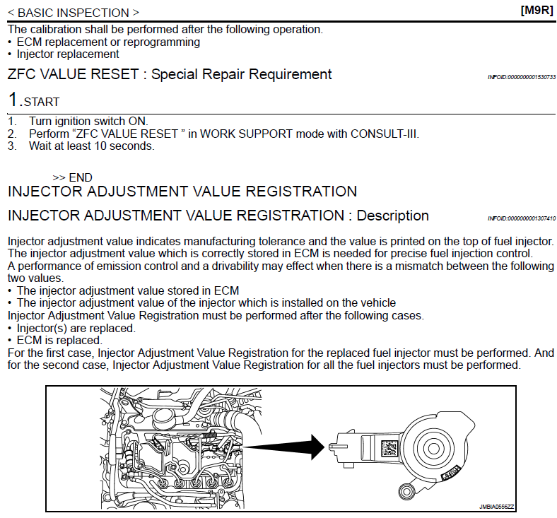

Цитата (evgen58 @ 19.01.2018 - 15:30)
Рено трафик M9R,который недавно восстановлен и поставлен на ход.. Периодически появляется у меня,и почти всегда вопрос по работе ДВС, типа на холостых дымит и воняет не сгоревшей салярой,+ черный дым при старте с места после 30-40 минутной работы на ХХ, не продолжительно..
Новые форсунки я не прописывал
Надо прописывать (из букваря Трафика)

Форсунка немного другой формы.. Что является IMA код
Дата 26.01.2018 - 12:00
Наворотили так, что мозг можно сломать. Какой из кодов Bosch, набитый на корпусе, является IMA, зависит от серийного номера. Под определённую марку выпускаются определённые серийники (кстати для Renault серийника 0445110087 в каталогах не нашёл, да и вообще его не нашёл).
По идее, для Renault № 2.
Дата 26.01.2018 - 12:02
