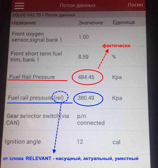

Гена,я думаю дело в пункте "Fuel Rail Pressure",два показателя и они отличаются.Возможно один указывает на заданное давление, а другой на реальное.Ну в общем я бы начал "копать" в эту сторону.
Дата 9.09.2016 - 01:13
Я на это внимание тоже обратил, но свечи чистые авто едет нормально но я тебя понял

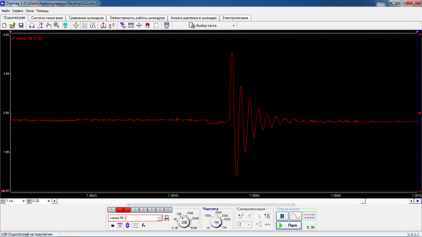

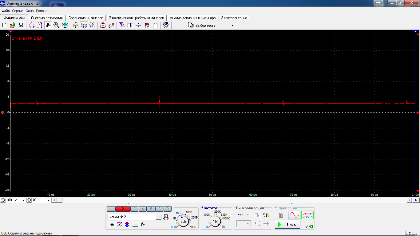

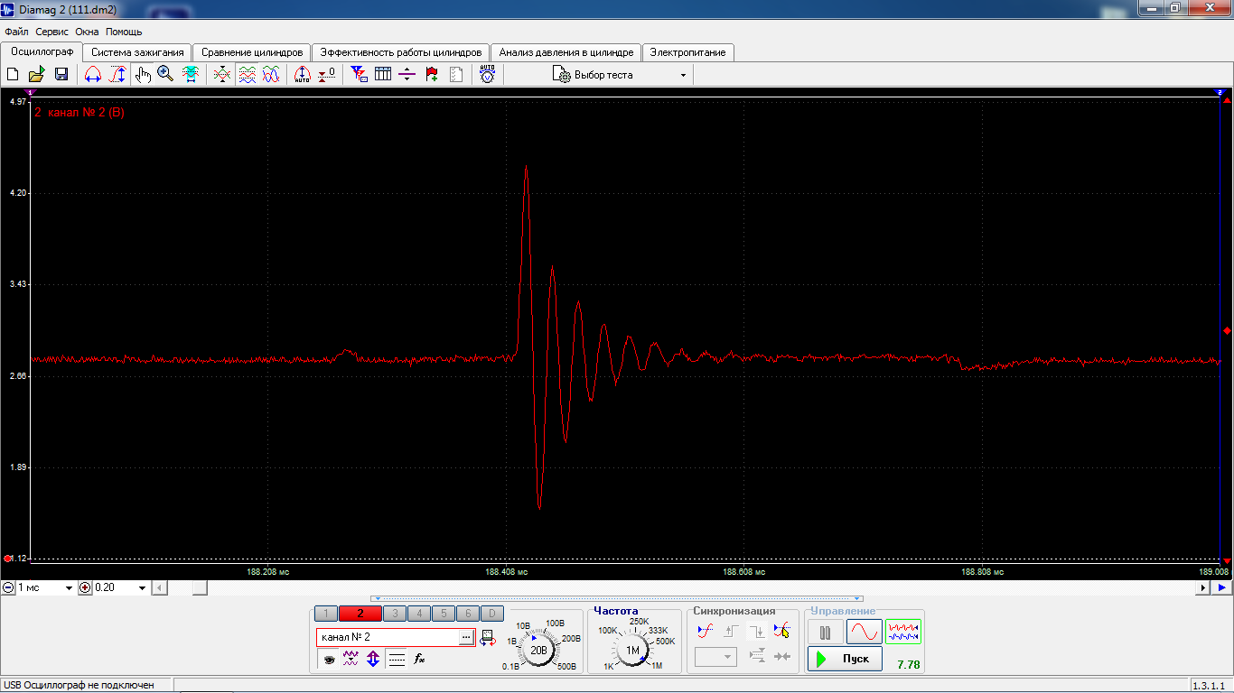

Форсунки отпадают так как все свечи чистые но вот налет на них какой то есть как на фото.Вот осцилки с сигнальных проводов лямбды,как это понять?
Дата 9.09.2016 - 08:23
второй провод
Дата 9.09.2016 - 08:25
вот так оно в общем

Гена, а ведь заглянул я в Митчел. И схема там есть на этот мотор. Зачем обманываешь? wink.gif
Дата 9.09.2016 - 08:37
Осцилки тока есть чем снять?
Судя по цифррам, тоже думаю, направление верное. Для этих моторов норма 380+-30 KPa, допускается заброс до 420 при запуске двигателя. Причём это для американского рынка. Для некоторых моторов европеек 200-300+-30 KPa.
Ну и как я люблю повторять - смотрим руководящие документы (первоисточники):
Дата 9.09.2016 - 14:40
Так,вроде все ок.Вот только я логику работы не понял.Вчера перед уходом снял клемму с акб т.к нормального оборудования по вольво нет для сброса адаптаций.Утром одел покатался не чего не изменилось.Стер ошибку закрыл оставил на потом постояла остыла и все ок.Долгая адаптация сначала в 0.8 потом 3.5 короткая на хх 3,4,0,-08 вообщем все гут.Но прикол я все равно не оценил.Жень по лямбде все тоже самое так что дело не в массе.А вообще что то ощущение такое что не тем оборудованием вольво смотреть надо.
