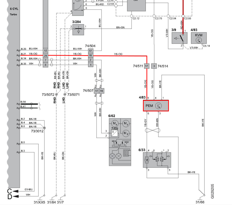

Если заданное так скачет, осмелюсь предположить, что давлением управляет ЭБУ.
И почему то на всех скринах, фактическое выше заданного ровно (почти ровно) на 1 атм.
Я бы сказал насосом, через свой блок управления 4/83

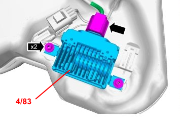

Дата 9.09.2016 - 16:57
Стоит под задней сидушкой.
Вот алгоритм пока не нашёл. Нашёл только, что ... "остаточное" давление (они имеют ввиду - при неработающем двигателе, но при включенном зажигании), должно быть на 100KPa меньше рабочего.
