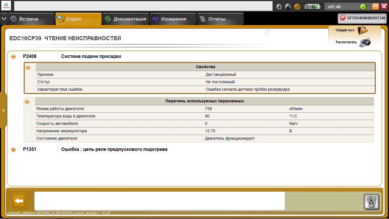

Всем привет.Может у кого есть толковое описание ошибки.Менять наполнение или сам датчик?На английском P2408
All the tank cap present sensors I've tested, so far, should read:
149Kohms = cap on, 12~15ohms = cap off.Вся гадость в сборе 450 местных рублей)))

Гена, я ох@еваю blink.gif .
Тебе ж Diagbox русским по финскому пишет: Ошибка датчика ! smile46.gif
В 90% случаев вылетают эти датчики. Чего мудрить. В помощь он тебе рисует сопротивление цепи датчика при открытой и закрытой крышке бака.

Я с такой хренью первый раз сталкиваюсь вот и спрашиваю 199.gif Юр а ты не вкурсе датчики идут отдельно или все балабуца в сборе?

В сборе что ?
Датчик (геркон в коробочке) вроде идет отдельно. На крышке бака магнитик.

Нет конечно. На фото контейнер для жижи/добавки в топливо. У тебя же ошибка по датчику крышки топливного бака. "Мозг" наряду с уровнем топлива, временем после заправки, скорости авто (больше 20 км/час), "запоминает" когда и сколько раз открывалась крышка бака. Исходя из этого, рассчитывает количество добавки для впрыска в топливо и даёт (не даёт) разрешение на впрыск этой жижи. То, что у тебя этот контейнер пустой - уже другая история.

Просто.
Твоё "жёлтое".
