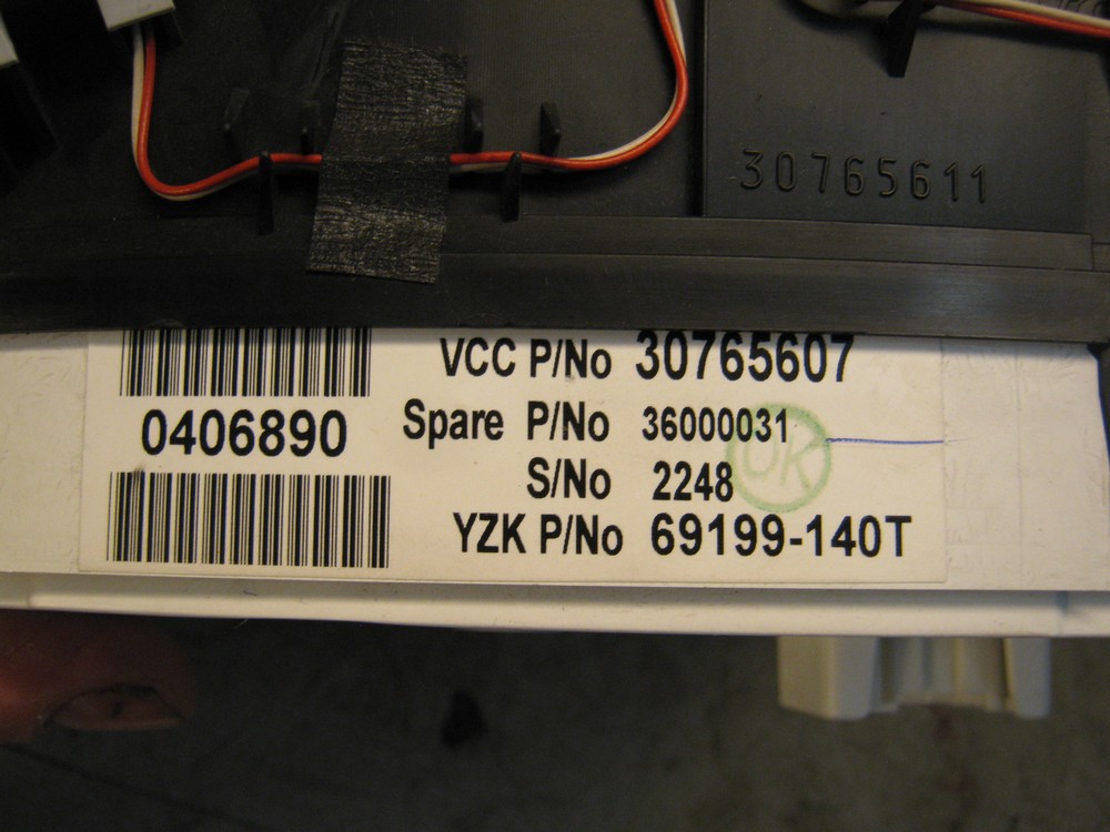

Может знает кто, где флешем разжиться!? Стоит французский. Нужен в идеале суоми, на крайняк английский.
На кардампе искомого, увы, нет(((
2007 год

Юр, спасибо за беспокойство!!!
На мою удачу объявился донор. Вольва в такой же комплектации. Перелил прошивку, задача решена!))))
Моторола внутрисхемно шьется без всякого шведского сервера))))

Евгений, подскажи если не трудно, моторола какая стоит?
Дата 14.09.2016 - 20:42
Да не трудно)))
MC9S12DG128 там
