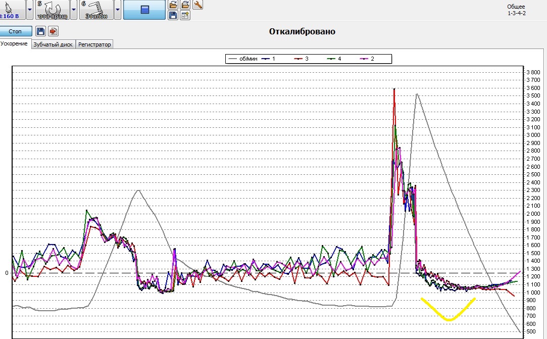

После крайней переборки поработал несколько секунд и больше не смогли завести. Не знаю что делали, но теперь заводится работает. На ХХ даже почти не троит. Но стОит секунды 3 подержать обороты больше 3000, начинает моргать "чек". P0300, P0304, P0301.
Css чётко дал понять проблема в железе 3 ц. Причём, проводил тест многократно. И на горячую и на холодную. И после замены местами КЗ и свечей. Всегда выпадает 3 цилиндр.
Компрессия во 2-ом 13,5, в остальных 14.
Пневмотест при 5 атм на 1 манометре и 95 жиклёре. На втором манометре:
1 - 4,65;
2 - 4,7;
3 и 4 - по 4,8.
Поставил диагноз - проблема с герметичностью в каком то (каких то) клапанах в 3 цилиндре, проявляющаяся только в динамике. Возможно, подвисающий клапан.
Но, хотелось бы поточнее. Тем более, что скорее всего при вскрытии, ни чего не найдут.
Как можно вычислить на разобранном двигателе подвисающий клапан? Или гидрокомпенсатор выносящий таким образом мозг?
И вопрос по Css. Если подвисает клапан, не должен ли график приседать на бОльших оборотах? Где пометил жёлтым.

Ну и отлично! Паш, ты ж знаешь - я путного не напишу diatel.gif Как мы все знаем этот четырехтактный четырехцилиндровый движок шевелит поршнями по парно - два вверх, два вниз. От этого все тесты и скрипты иногда в замешательстве (прихожу к такому мнению в последнее время что со скриптами иногда дела еще хуже чем с прямым пневмотестом обстоят). Отсюда, чисто условно можно предположить что "упавший" третий цилиндр это по факту является вторым (уж по факту смотрим на свечу). Отсюда можно сделать вывод что ЭБУ, видя отставание на 2-3 паре беднит смесь на 1-4 цилиндрах, пытаясь выровнять раскачку, что естественно сказывается на больших оборотах в 1-4 цилиндрах.
Я не диагност, знаешь, но вопрос - может этот Bosch ME17.9.71 коректировать впрыск поцилиндрово? Если может - то картинка на лицо.

Правая сторона графика, 3 ц-р, с какого в низ пошёл?
Но ни каких подтверждений, другими методами.

Отлично! Будем считать что "Шульгин" не подкачал. На диаграмме видно как высоко подкинут "упавший" третий цилиндр на разгазовке без нагрузки. Это результат замасленного второго (в нем должна быть завышена компрессия) цилиндра работающего с третьим в тандеме. А вот "БОШ" в пролете - по общей амплитуде/картине вращения сделал нехороший вывод о "отстающей" другой паре цилиндров 1 и 4 ведущей себя достойно. То что второй цилиндр "замаслен" указывает подъем его компрессии в завершении теста. Скорее всего бракованный или слетел сальник штока клапана (пневмотест не показал "дырку"). Общая же картина сваливания всех цилиндров после выключения ДВС в конце графика за линию ноля - результат "упавшего" третьего цилиндра (возможно гидрик?).
По Шульгину вроде так видится...
А вообще, когда имеются неисправности сразу по обоим цилиндрам одной рабочей пары, то всевозможного рода косвенные методы проверки "железа" ДВС мотор-тестером (ДД, ДР и пр. тесты) иногда не являются объективными на 100 % в общепринятой их интерпритации. Нужно быть осторожным. Ибо нет этой удивительной таблетки от всех болячек и сразу... smile.gif
Почему то всегда, при проблеме с клапанами, неисправность видно на ХХ и при остановке, при перегазовке эффективность работы восстанавливается. А вот на сколько она выше других, раньше не обращал внимания.

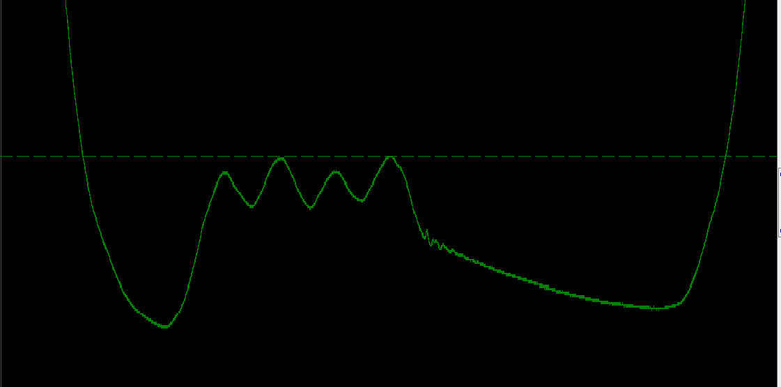

Я "Шульгина" диаграмму "читал" (о ней речь) - там второй цилиндр на заглушенном в конце графика задран вверх. Это на всех тестах так? Интересно просто что третий и второй в работе на ХХ по диаграмме идут в противофазе - как будто друг против друга работают! Уж не меж цилиндрами утечка? Такую штуку меж цилиндров когда-то вроде "Просто дед" только дымогенератором выловил (вроде он писал).

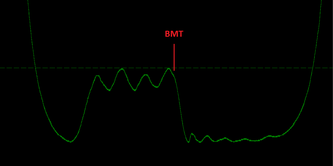

Андрей, нечего смотреть ниже 600 об.мин. Там каждый раз по новому рисует. И это не только на этом двигателе.
Заснял сейчас осциллограмму ДД в 3 цилиндре. Здесь более менее.
Кстати на холодную троил и выскакивала только Р0303. 301 и 304 не было. kto.gif

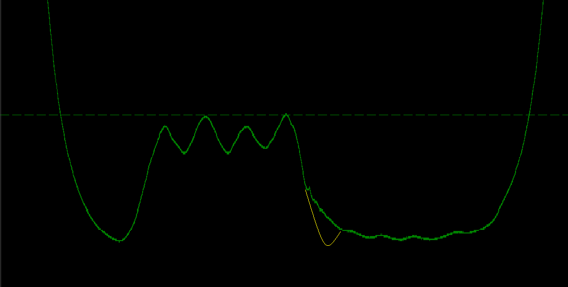

Дата 19.09.2016 - 19:54
Следующий кадр. И так чередуются, почти всегда через один.
Я так думаю, где то в этом месте закрывается выпуск. Получается всё таки подвисает?
Дата 19.09.2016 - 19:57
Из 89 кадров попался и 1 такой.
