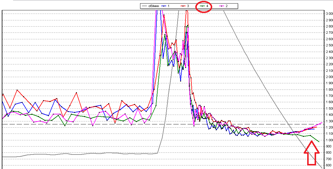

И все равно ни чего не понял. Или ты не про этот случай?
Да, после твоего предположения о возможной не герметичности впускного клапана 2-го цилиндра, ДР то же снял. Правда на ХХ, а не на прокрутке. Вот как по такой осцилке можно утверждать, что зажат выпуск 3-го цилиндра? Двигатель не слабо трясёт, синхра по искре 1-го цилиндра.

Ну вот и продолжение.
Приехал сегодня от газовщика. Не могут настроить. Уже предварительно приговорили датчики кислорода smile.gif
По началу на бензине работал без проблем. Так бензин дорогой, надо газ попробовать.
Вот результат. Выпускной в 4 цилиндре.
Уже не знаю что думать. Давление масла проверить, может высокое? Так у него уже по две пружины на клапане. Или так газ влияет? Что то быстро с 26.09 прогорел.
