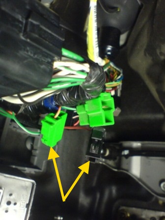

Если ещё не доехали до специалиста, загляните под рулевую колонку (между колонкой и педалью тормоза, в районе самого толстого жгута), есть ли там две пары разъёмов: зелёных и чёрных (на некоторых моделях бывают белые вместо чёрных) ?
Если Вы про самотестирование, то в сервисе подключали launch ошибок нет. Машина не чихает, двигатель не троит.

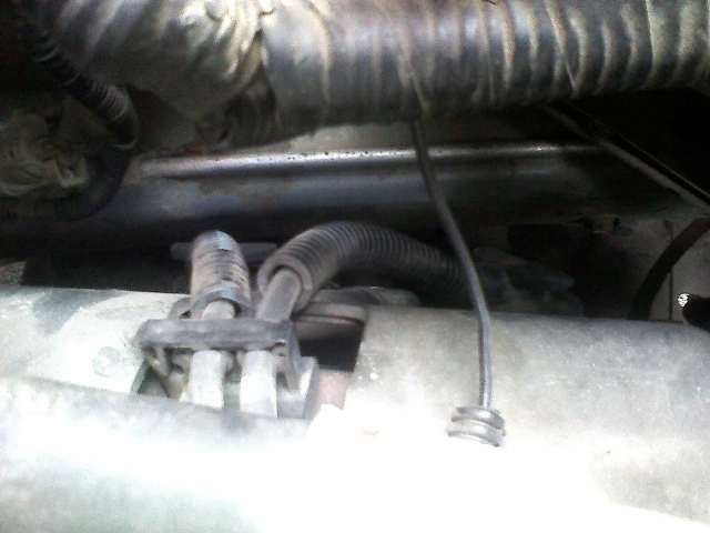

Свечи выкручивал, трещин на изоляторах не увидел, Желтый ободок ближе к гайке есть на всех свечах. Ближе к выходным куплю новые свечи, но не платину а обычные с такими же характеристиками, проверю как будет с ними.
Вы вопрос задавали про разъемы под пул. колонкой, какую мысль хотели выразить?
Продолжаться будет конечно, если нет четкого и понятного алгоритма действий как можно проверить свечи провода и катушку зажигания своими руками, в переносном смысле конечно (не ища пробой руками).
Сегодня провода проверил на пробой (те участки где смог подлезть) вот по этой методике - https://www.youtube.com/watch?v=qbis4bclsI8
Там где свечной наконечник провод упрятан в гофру, см. фото.
Коробка МКПП, бензина много.
В инструкции регламент замены проводов не описан, следовательно делаю вывод что меняются по показаниям, а не для профилактики, когда вздумается. В общем я сторонник аргументов в виде фактов.
Притензии никому не высказываю, просто не принимаю неаргументированный подход.
Рассуждать имею право и за результат имею право спросить, т.к. трачу свои деньги.
Если есть дельные понятные и выполнимые советы, то прошу.
Если нужны фото, скажите какие, буду менять свечи сделаю.
