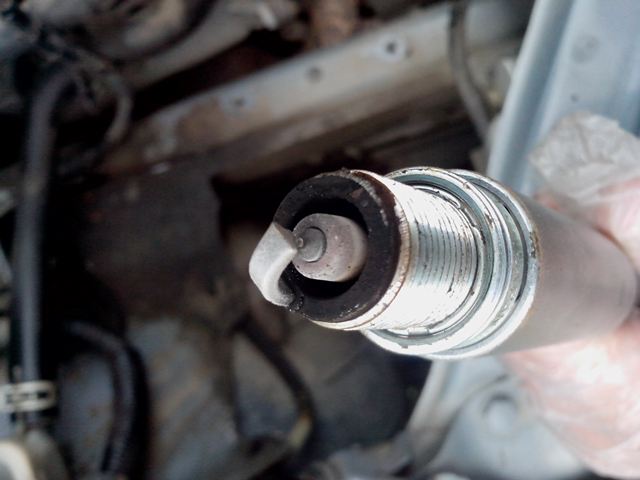

Кстати, вот фото свечи сделанное в июле, бензин лукойл Есть в других ракурсах, но форум не дает возможности неск. файлов загрузить.

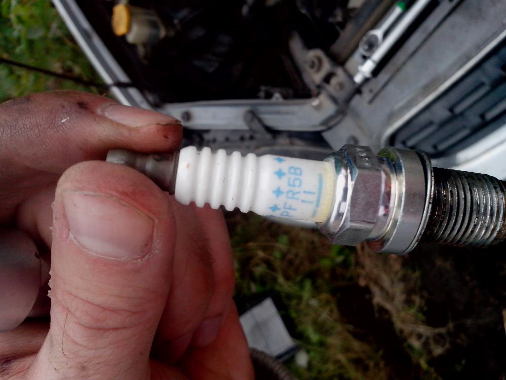

Вот кстати фото свечи , выкручивал в прошедшее воскресенье.

Я свечи на своем авто меняю раз в год, перед зимой. независимо от их состояния. бензин Лукоил. Фильтра меняю, от пробега, раз в 10 тыс, все по кругу. авто не субару... но что это меняет?
На первом фото свечей изолятор красный, а должен быть белым. Я бы менял не задумываясь.

Сможете выложить фото всех четырёх свечей с нумерацией цилиндров, чтоб хорошо были видны юбка, центральный и боковой электроды. Только сделать это надо после задорной поездки километров на сто.
