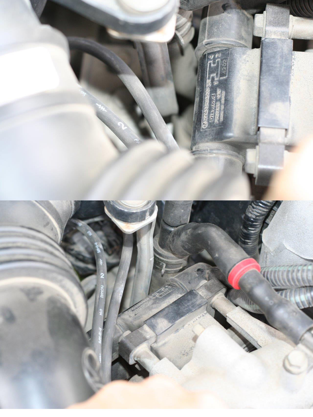

Цитата (decoder @ 21.09.2016 - 08:38)
для чистоты эксперимента катушку сфотай......
В таком виде, машина на ходу постоянно.
Дата 21.09.2016 - 12:01
Клуб ясновидящих какой-то,делаем диагностику по фотографии. smile.gif Мужчины,вам самим то не смешно?

Сможете выложить фото всех четырёх свечей с нумерацией цилиндров, чтоб хорошо были видны юбка, центральный и боковой электроды. Только сделать это надо после задорной поездки километров на сто.
Смогу, но это будет в пятницу, как раз повезу тещу на дачу, туда 50 км. и обратно, получится требуемая Вами сотня. В каком диапазоне обороты держать? Какие еще фото могут понадобится, т.к. буду снимать провода?

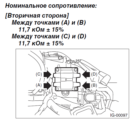

Цитата (akobelkov)
Начал с проверки сопротивления проводов.
Чтож инструкцию-то не дочитали. Проверьте в перерывах между боями уже и катушку
инструкцию дочитал, когда снимал провода закрутился и забыл проверить катушку, т.к. пришлось это делать, как Вы выразились, в перерыве между боями ) сегодня проверю, отпишусь. Спасибо что напомнили!
Кстати инструкция на мою машину на английском языке. на русском не нашел, у Вас картинка скорее всего из инструкции для Forester SG5, если для Outback BP9 (B13), то прошу ссылку )

мне конечно лень было узнать какая там катуха стоит и по этому я фото запросил....и если там так как обозначил submehaniс то придётся с технологией разрядника попотеть раза в два! сдвоенная да ещё каждая половинка на два цилиндра..фото не совсем информативно.........ну не каждый же день такие авто попадают тебе в ремонт хотя полно нексий и наших жигулей с подобными катушками и такими проблемами но там как правило умирает два цилиндра но тоже не факт! попробуй одну половинку катушки нагрузить двумя свечами( свечки положи на металл движка или кузова) с зазором миллиметров 5(ну изогни ты их электрод на нужный зазор напроч) и завести движок на двух цилиндрах .....коллеги меня поймут и надеюсь пояснят дальнейший ход мыслей.......спать хочу smile.gif но чует моё автоэлектрическое попо что проблема в изоляторах (резинках) на свечах!
