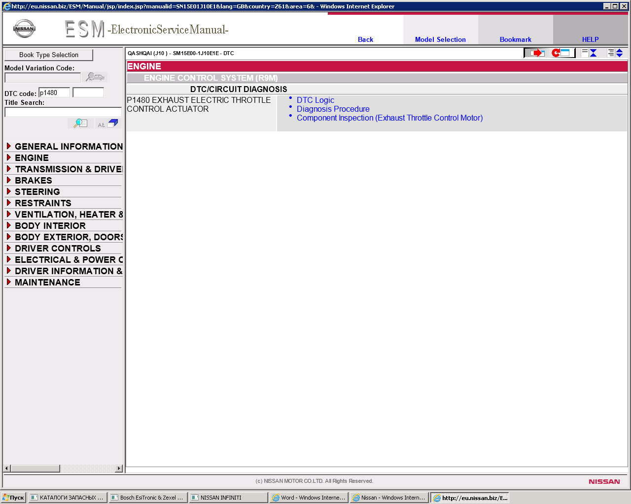

Пришла с вышеозначенными кодами. После сброса пока не появляются. По первому коду что то связанное с заслонкой на выпускном коллекторе! Вторая вообще не понятно! Мотор какая то свежая выдумка концерна! Куда лезть, что проверять? |

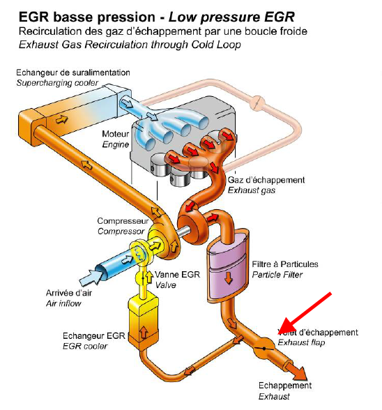

Это дизель, у них есть заслонка выхлопная для увеличения проходного сечения. |

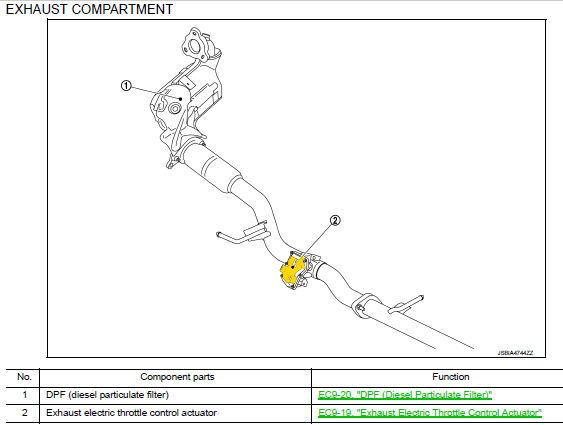

Спасибо за наводку! Машину позже поднимем, посмотрим. |

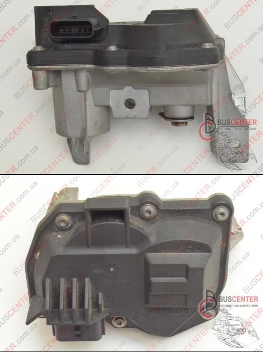

-нахая она там? -какой номер этой детали? |

То то я и смотрю отвод на ЕГР сделали после сажевого и без подпора система перестала полноценно работать!? Посмотрел по каталогам отдельно без трубы этот мотор вроде как не продается! А в комплекте стоит это все не реальных денег! |
