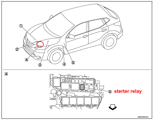

Про гофру я читал. Но тут нет никакой связи со светом. Тут четко с включением стартера связанно. Пытался сегодня отрубить его, для проверки. Но уперся в то, что реле похоже в подкапотном BSI упрятано, а до самого стартера не добраться kto.gif
Жень, а его не достать ?

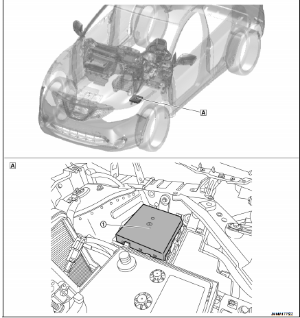

Дата 28.09.2016 - 09:29
Дата 29.09.2016 - 15:30
А так ?
