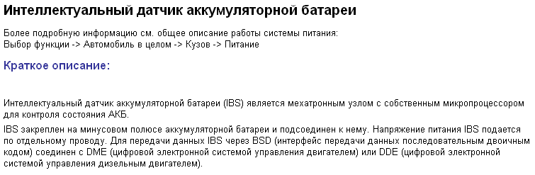

А здесь немного о датчике BMS (взял с просторов нета):

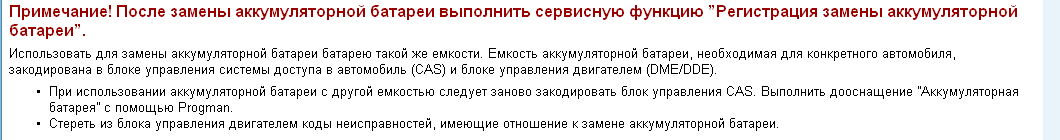

Для "насыщения" общей картины добавлю на примере BMW X5(E70) - что было под рукой smile.gif
Когда "прописывается" АКБ
Дата 18.10.2016 - 00:46
что из себя представляет
Опции темыСтраницы: (7) 1 [2] 3 4 ... Последняя » Ответ в темуСоздание новой темы
