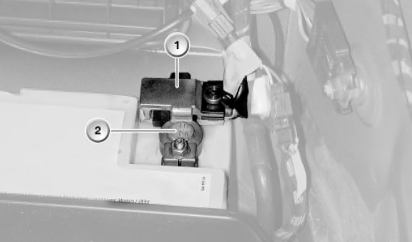

А Юрий Василичу отдельное спасибо, за информацию. Начало есть. Датчик этот, видимо, разместили на клемме для контроля температуры АКБ. Ну а в случае выхода из строя преда этого датчика, снова прописывать батарею? Такие машины мне попадаются исключительно редко, надо готовиться и при случае снимать осцилки с исправных авто.

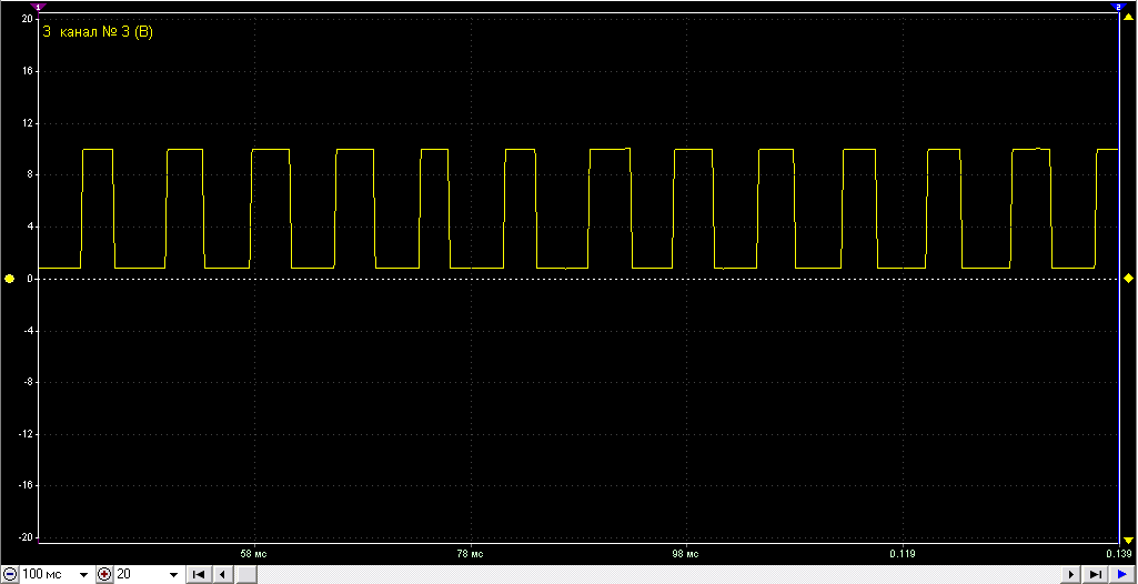

Осцила с "FR" (серый провод клемма1). С увеличением нагрузки периоды отключения уменьшаются с разной скважностью.

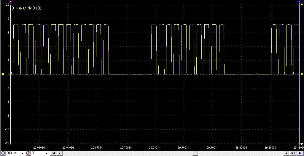

Осцила со среднего пина "SIG/LIN" (синий провод клемма 2). На ХХ идет все тот же опрос РР - пачка импульсов раз в пять секунд. С увеличением нагрузки пачки импульсов идут чаще и в какой-то момент сливаются в один "ШИМ". На осциле промежуточный момент.

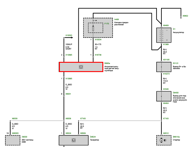

Вроде не так давно появился IBS и у Боша и у Hella, и немцы на BMW их начали использовать, при смене аккумулятора на батарею с иной ёмкостью или технологией в бортовой сети необходимо прописать эти изменения, поскольку для AGM и GEL батарей зарядное напряжение должно быть ниже и не превышать 14.5 в , а для батарей с жидким электролитом оно м.б и до 16 вольт. Понаблюдать статистику мне пока не удалось, но были случаи когда после установки новой свежей , полностью заряженной батареи через 15 минут прослушивания музыки на средней громкости и не заведённом моторе бортовая система выдавала предупреждение о необходимости зарядить батарею. Т.е. интеллект датчика не в состоянии без подсказки понять, что старую батарею заменили на новую. Сам с такими случаями не сталкивался, тем более у нас все батареи принято контролировать на складе по НРЦ, и довольно часты случаи , когда батареи даже авторитетных производителей имели при поступлении на склад напряжение разомкнутой цепи ниже 12,55вольта, порой даже ниже 12,3в. Поэтому 4 зарядных шкафа с Торнадо Гарантия часто бывают загружены новыми батареями для зарядки. То ли они экономят на зарядке , то ли просто нарушают требования зарядки намеренно. Для дорогих моделей авто иногда доходит до маразма, недавно дама на Мини Купере усомнилась в качестве и цене . У дилера она два года назад меняла батарею и ей батарея обошлась в 27000р, и батарея за 9000 вызвала у неё сомнение.( типа что за дешёвка?) Машинка с капотом имеющим отверстия под фары , у которой батарея спрятана под жабо, и самому её поменять или снять для зарядки дома не реально, и батарею другой ёмкости туда запихнуть сложно.
