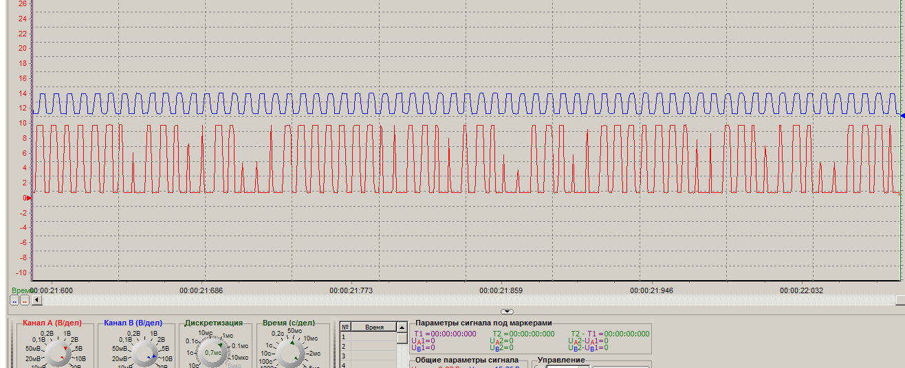

Действительно похоже на РР. Так снять осцилки. Если под нагрузкой в обратку ШИМа нет - то РР. unsure.gif

Дата 17.11.2016 - 23:33
Такая осцилка получилась с зарядкой:

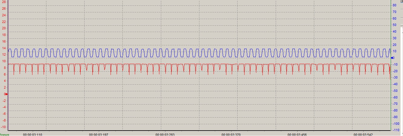

Дата 17.11.2016 - 23:34
Не глуша мотор и не включая ни чего кроме вентилятора печки,зарядки нет:
Осцилку 3его провода (красный) не выкладываю,по тому как он с точностью дублирует показания с акб (есть заряд=14,4 или нет заряда =от 13,4 до 12,8 опускается напряжение)

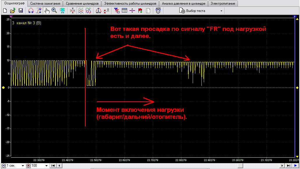

Перезаряда нет и с новым РР. Но и со старым зарядка шла, просто в какой-то момент имелась сильная просадка напряжения по силовому выходу генератора. Я как бы постеснялся отписаться по поводу осцилки под нагрузкой - вроде все по "штатному" выглядело. Но у меня не было такой чистой, почти свернутой, осцилы по "FR" в вышеописанном случае. Все время шло как бы подрегулирование (может такое РР было в моем случае). Но так или иначе, без проката на стенде со всеми соответствующими условиями подключения - тут дело не важнецкое... (На скине осцила с "моего" генератора в момент включения нагрузки).
Если замена РР не дала положительного результата, то я бы из механической части смотрел бы привод на возможность букса (не всегда ремень буксует с писком). Не растянут ли ремень, не подмаслен, или не производилась ли недавно замена. Заменить на херовый могли. Вчера буквально на Приоре имел такой момент - ремень тянулся как пассик магнитолы. smile.gif А из электрической (по генератору разумеется) - картинку по силовым диодам как без нагрузки, так под нагрузкой на предмет хорошей работы (например, при выбитом одном положительном диоде может наблюдаться подобная картина - без нагрузки напряжение на АКБ норма, с нагрузкой падение именно до 13 В). В моем случае, на генераторе "Денсо", полупериоды с выпрямителя видны отлично (для справки - на некоторых генераторах этой фирмы этого можно добиться только в нагрузке). В принципе, с осцилы силовой части и нужно начинать в любом случае...
