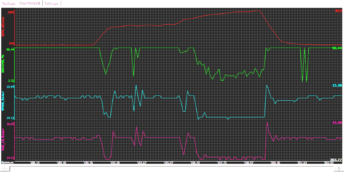

Дата 15.02.2018 - 21:53
Продолжу тему фордовских генераторов (кстати, очень схожий случай с первым постом). Прошу не пинать сильно, потому что:
- генераторы - не моя тема
- до самого генератора долезу только завтра, пока глянул сканером.
Ford Tourneo Connect, 1.8 TDCi, 2008 год. Судя по VIN, стоит гена с управлением FR-SIG-A. Сподвигло заняться - периодическое включение значка АКБ на приборке и негаснущий "Чек". Сунул мультиметр на АКБ - больше 15.5 вольт при работающем прогретом двигателе. В моторном P0626-61 - Высокое напряжение в электрической цепи клеммы генератора, сигнал выше максимального порога.
Тем начитался - башка пухнет. Особенно с подбором регуляторов.
Вот, что видим (информация к размышлению smile.gif )
Двигатель прогрет, холостой ход:
Дата 15.02.2018 - 22:00
набор оборотов

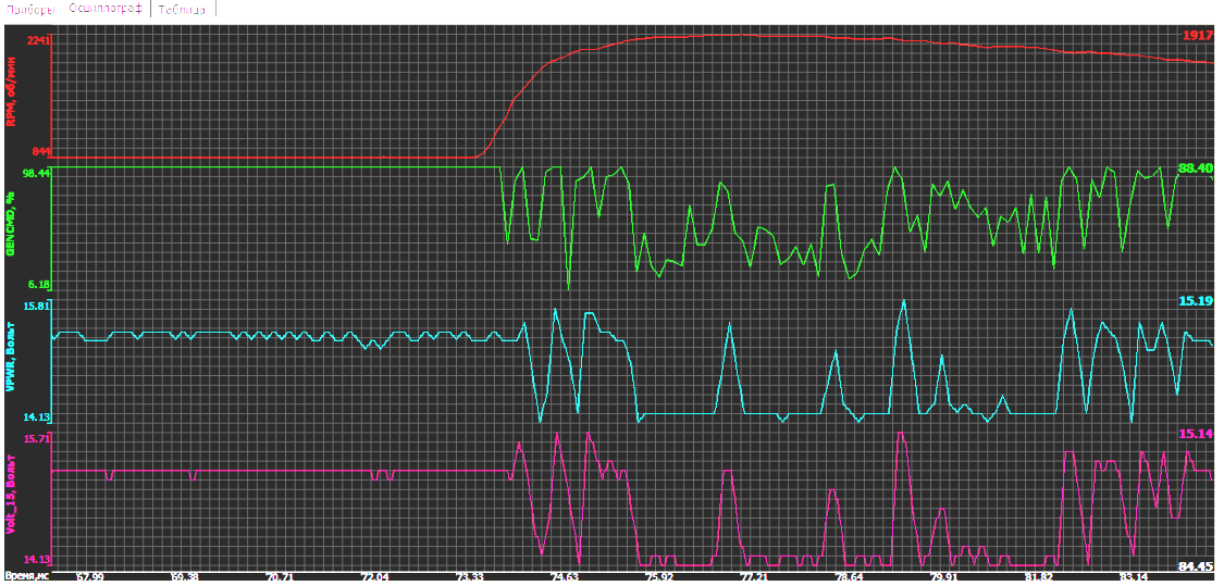

Дата 15.02.2018 - 22:01
набор-сброс оборотов

Дата 15.02.2018 - 22:21
far space
Сообщений: 399
Пользователь №: 28324
На форуме с: 26.01.2014
(20%) X----
Мдааа.... Страшная картина. Если не трудно, поясните, пожалуйста, названия графиков. Судя по метаниям напряжения, возможно нестабильный контакт обмотки возбуждения. Только не надо подбирать регулятор - это бесполезное занятие.
