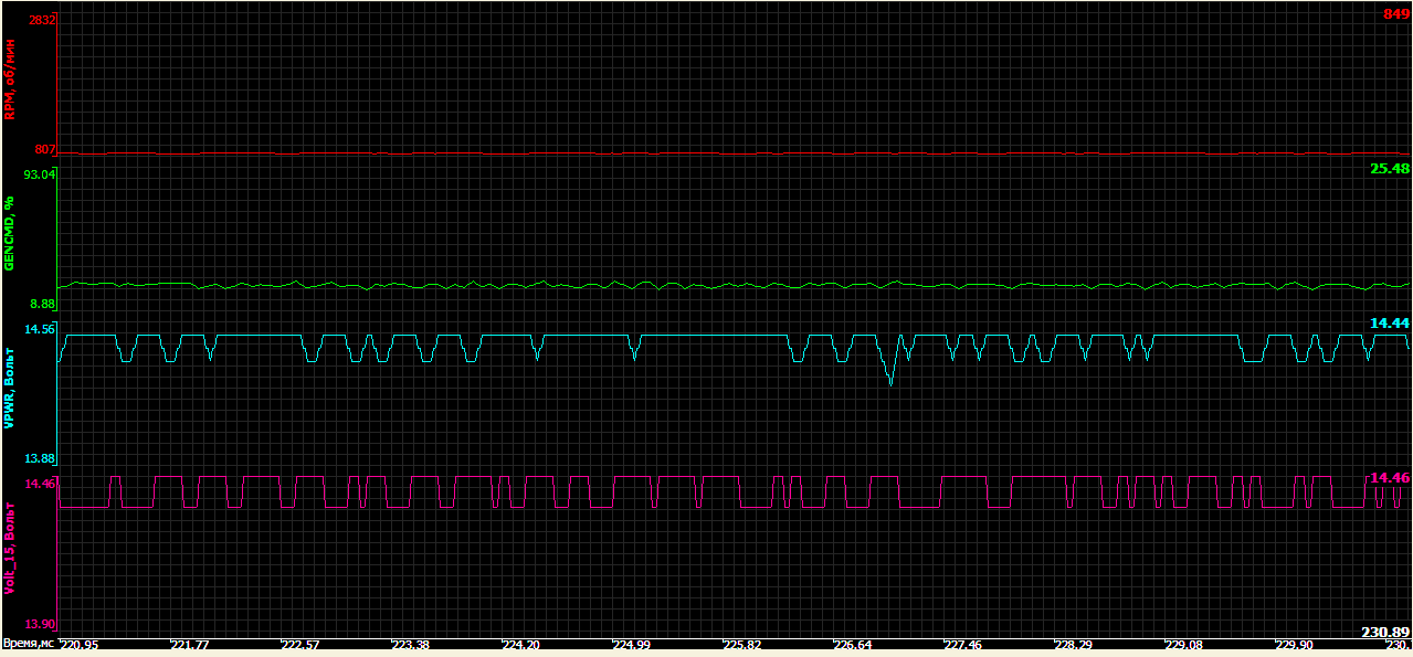

Цитата (окей @ 15.02.2018 - 22:21)
поясните, пожалуйста, названия графиков
-красный RPM-об/мин - обороты двигателя
-зеленый GENCMD-% - Generator Command. Как я понял по буржуйским описаниям, сигнал, с помощью котрого ЭБУ дает команду генератору на регулировку напряжения в случае необходимости
-голубой VPWR-вольт - Vehicle Power Voltage. Напряжение сети автомобиля, измеряемое ЭБУ.
-фиолетовый Volt_15-вольт - напряжение на клемме 15.

Я так предполагаю, что самый информативный график GENCMD-%, и скорее всего это график сигнала FR. Объясню: если бы это был сигнал управления SIG(задание напряжения), то на нем процент ШИМ может быть 5-95%, здесь изменяется до 98%, тем более он(SIG) не может так быстро меняться. Выходит это сигнал обратной связи. То, что с ним происходит, такие резкие и глубокие изменения и только при изменениях оборотов, думаю, говорит о том, что где-то не в порядке с контактом, в генераторе или в самом регуляторе.
Еще одно уточнение нужно: нижняя шкала времени в каких единицах? Вижу указано в миллисекундах, но за одну миллисекунду двигатель не сможет набрать еще тысячу оборотов. Может я что-то не так смотрю.
И еще: в районе 2000об/мин появляется более адекватное напряжение. Из этого может следовать, что может быть механическая проблема, реагирующая на величину центробежных сил. Она может возникнуть в роторе.
Дата 16.02.2018 - 11:30
Да, там масштаб времени изменён (вечером точную цифру скажу).
Я пока сужу лишь по описаниям в фордовских TSB (может неправильно понимаю смысл) kto.gif
"... система использует 2 линии связи между PCM и генератором/регулятором напряжения: линия связи генератора (GENCMD) передает требуемое заданное значение от PCM к регулятору напряжения, а линия слежения генератора (GENMON - Generator Monitor) следит за нагрузкой генератора и условиями возникновения ошибок от PCM.
....... PCM отправляет команду GENCMD только тогда, когда необходимо настроить заданное значение напряжения. Если заданное значение не нужно изменять, между командой GENCMD от PCM может пройти некоторое время .

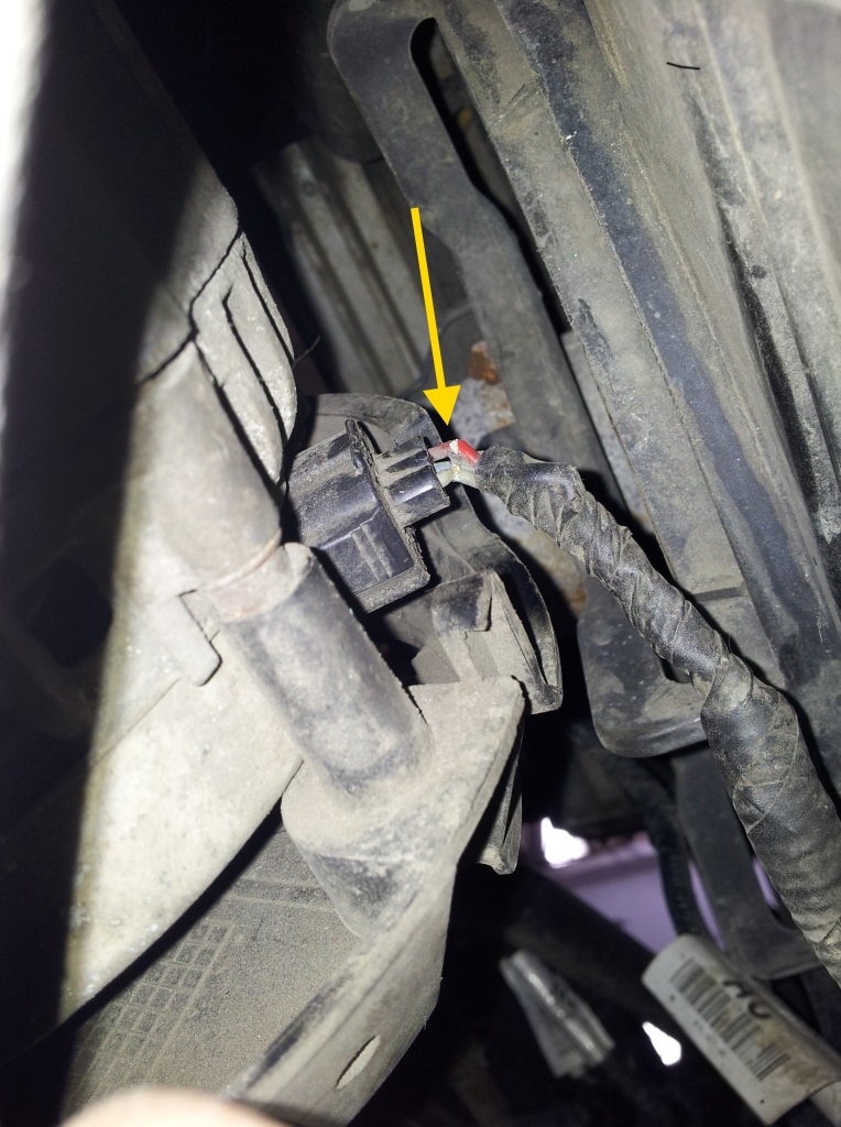

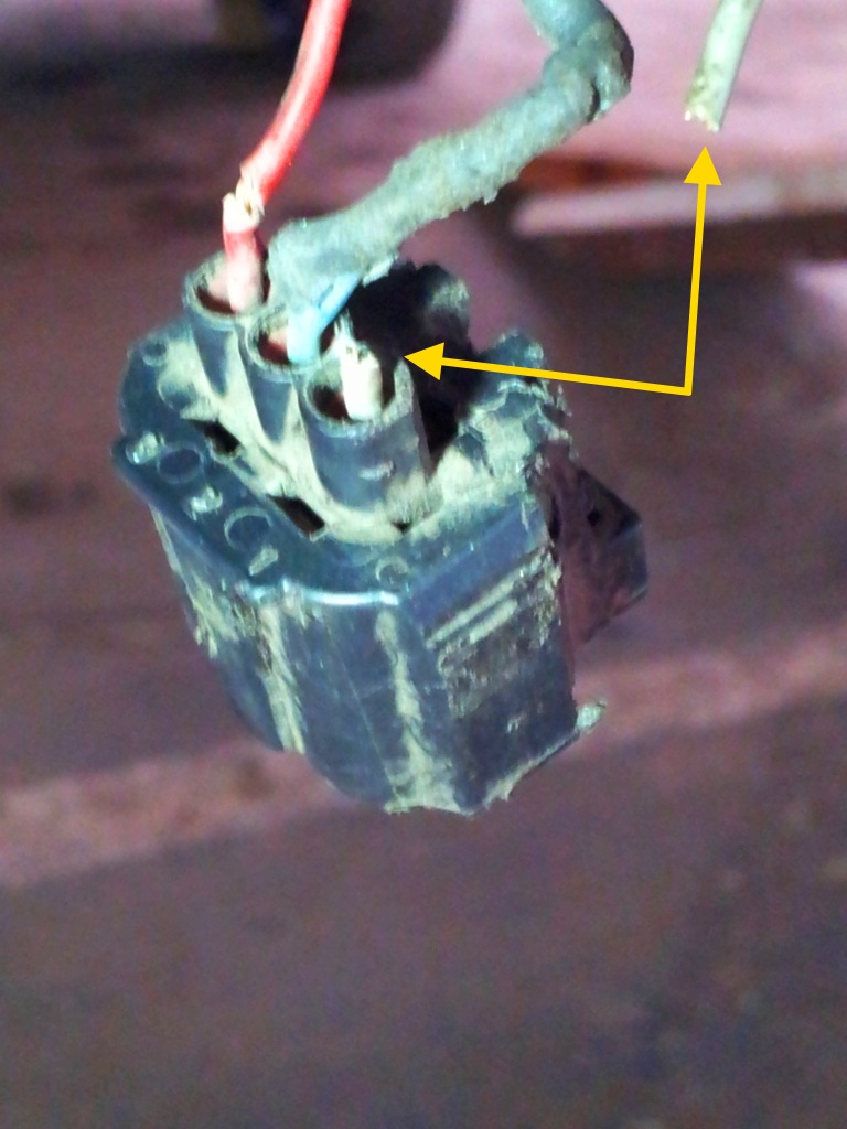

Цитата (окей @ 16.02.2018 - 18:09)
Надо бы внимательно с пристрастием прощупать провода управления до полуметра от генератора.
Т.к. попытки регулировки просматривались, тоже подумал о проводке, начал с разъёма ...
Дата 16.02.2018 - 23:58
Обрыв серого провода 1-й pin. Остальные на подходе

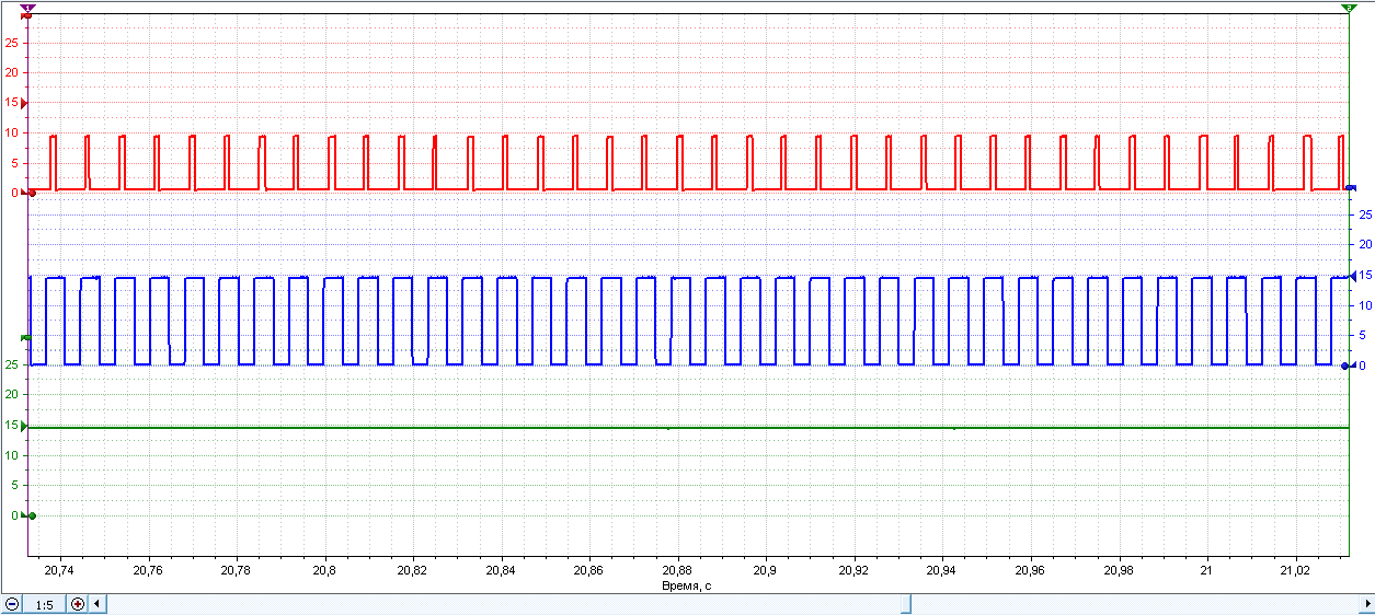

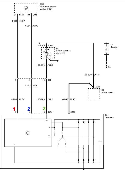

Для коллекции сделал несколько "снимков"" осциллом с разъёма (номера пинов соответствуют)
Собственно схема гены (стоит Visteon)
Дата 17.02.2018 - 00:03
- х. ход
Дата 17.02.2018 - 00:05
- 3000 об./мин.
Дата 17.02.2018 - 00:07
- включение нагрузки (вентилятор печки и свет)
