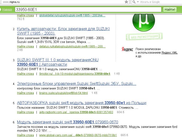

Делаем просто,забиваем цифирки с блока в любой поисковик и получаем:
Дата 27.09.2016 - 18:03
Я знаю что он бьется как модуль или блок зажигания,мне не надо его покупать/продавать , где он стоит и его функция может кто сталкивался,на схеме есть просто две катушки,а с этого "радиатора" выходит всего два провода,какое он отношение к зажиганию имеет?Что как на Волге балластное стоит на катушку?

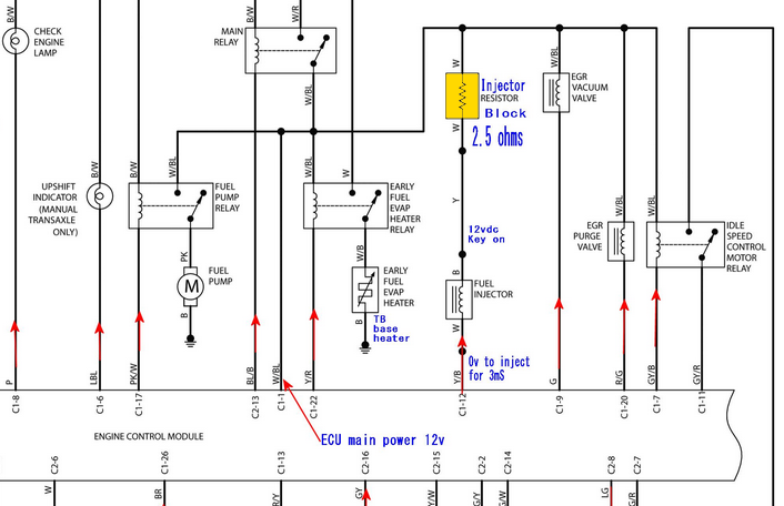

Ладно, теперь моя версия. Называется эта штука так:
Дата 28.09.2016 - 08:34
Это дополнительный резистор на форсунку. По каталогам идёт только на моновпрыск. Есть и на полный впрыск, но там блочок с 4-мя резисторами, на схеме выделил жёлтым

Дата 28.09.2016 - 09:17
ещё схема (Swift 1.3)

теперь осталось самое малое ,вызвонить тестером
Дата 28.09.2016 - 20:33
Не ну теперь понятно с какого найти не мог откуда...,авто то вроде нормально работало,видимо когда собирали авто в "дорогу" закинули всё что в гараже валялось, а оно вообще ни как не звонилось,видимо любители судзуки потому что там до опы разных запчастей от авто и даже свечи оставшиеся еще от мотоцикла smile.gif Ну а бьется как от зажигания видимо от корявого перевода почему и билось не со словами nozzle, injector, jet а билось с ignition.
Ура сегодня усну спокойно,ВСЕМ СПАСИБО за ответы,и что не послали с таким вопросом. wink.gif
