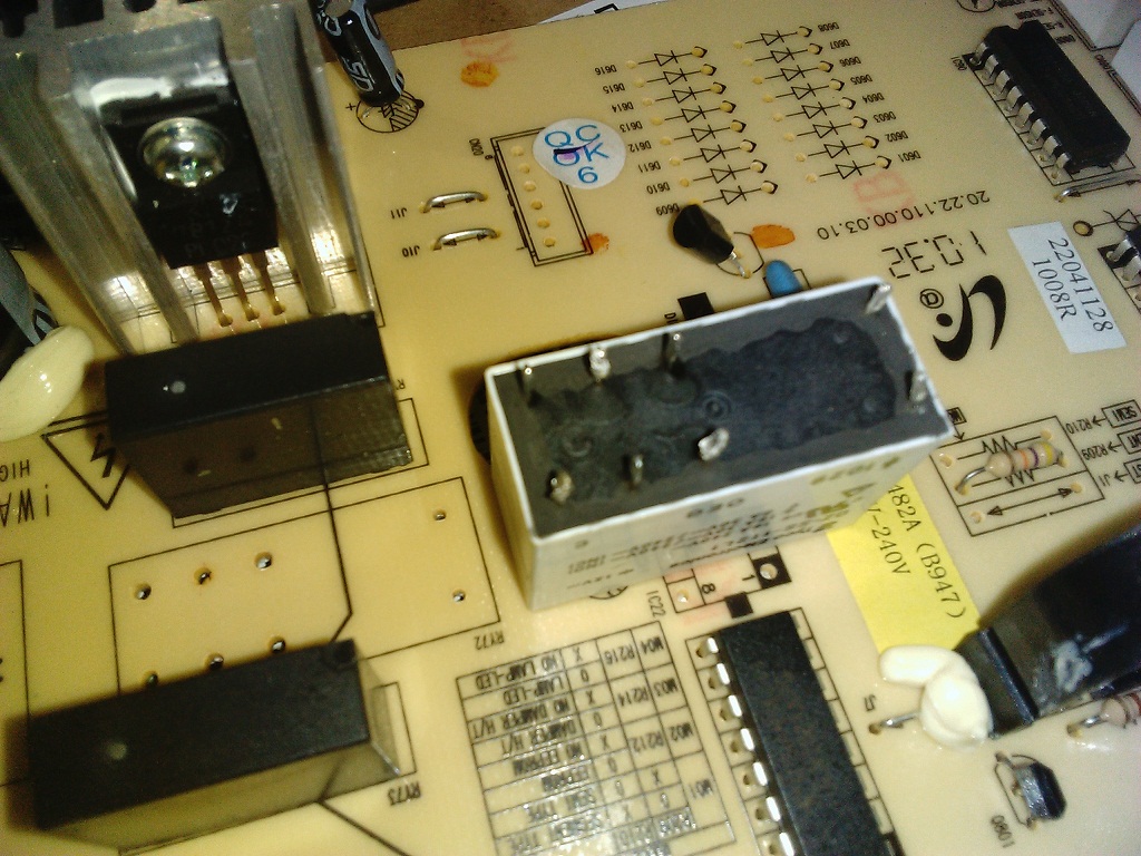

Цитата (dopstop @ 27.09.2016 - 19:52)
Я подозреваю, что проблема может быть в одной из этих релюшек...
Одна из релюшек(нижняя чёрная) включает тэн разморозки.
Другая (большая белая) отключает компрессор и вентилятор.
Но как их проверить..?Сканером не включишь.Контролькой принудительно не воткнёшь. Знать бы на сколько вольт управление релюшками, подить да пощёлкать.
Все же можно попробовать))) Релюшки включаются не напрямую от проца а через ключи(наверное) тут можно замерить напряжение и повключать принудительно. Холодильщики нифига не электронщики, поэтому решают все заменой.

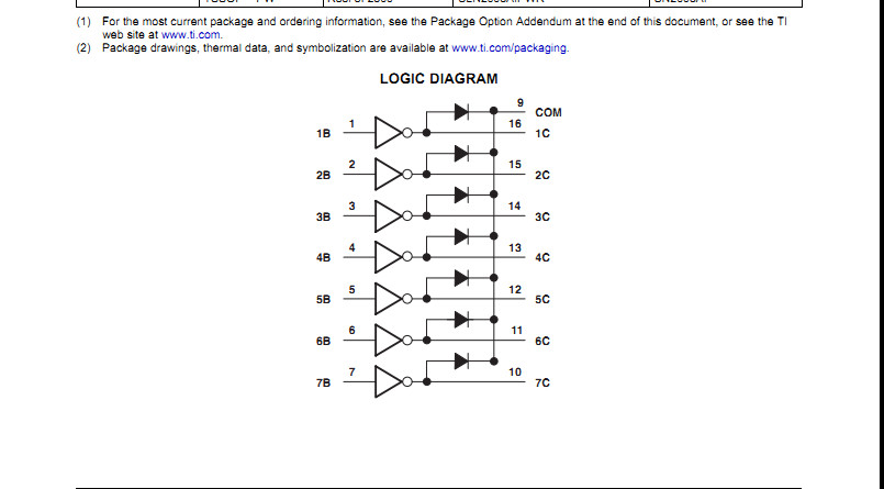

Сходил по ссылке, посмотрел плату. Если проц жив то починить можно. Вместо ключей м/с ULN2003, есть в почти в любой дешевой сигналке. Реле ТЭНа и реле лампы одинаковые.
Даташит это все данные о электронном компоненте. Вот даташит на ULN2003.

В общем, блок приехал очень быстро. Поставил - всё работает уже пятый день. Можно сделать вывод, что починил.
Из старого блока выпоял релюшку. Видимо я был прав - это обычная пятиконтактная релюшка, и нормально замкнутый контакт у неё в обрыве. Наверное можно было заменить на обычную автомобильную , потому что управление 12V.
