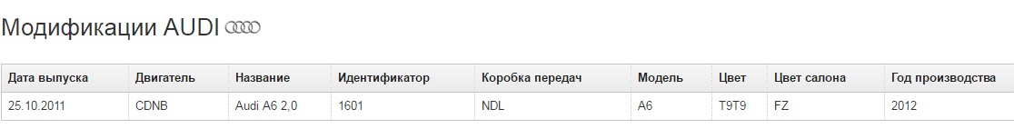

Жень, посмотри внимательно. Если ты правильно конечно мотор указал.
Дата 4.01.2017 - 18:53

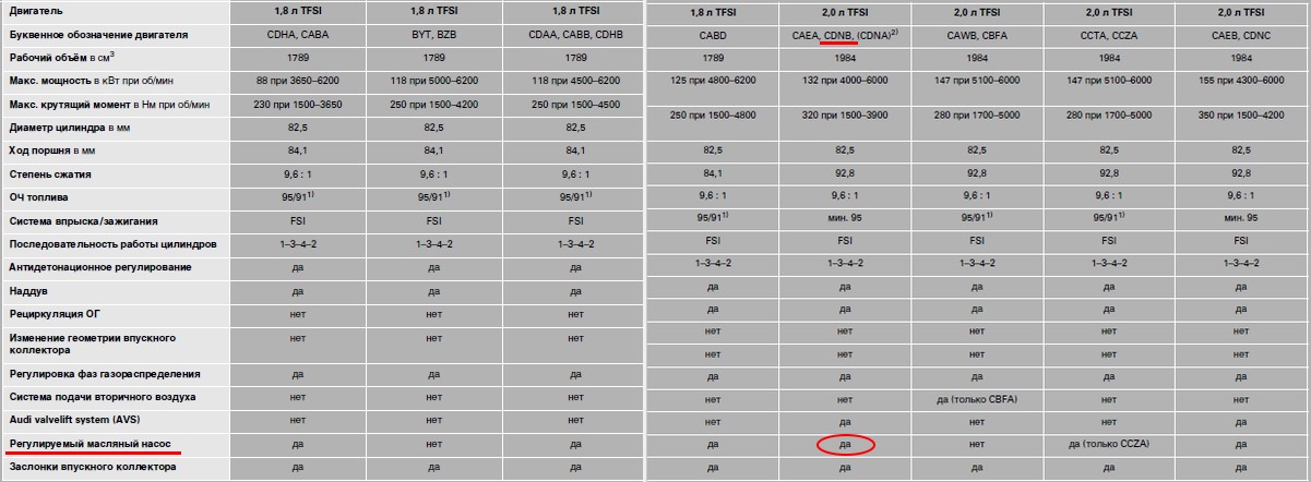

Есть такая штука.. Но от стружки ни куда не дется!!! Да и ошибок по регулировке давления нет ни каких.. Что-то должно быть??
Дата 4.01.2017 - 22:14
На указанном моторе однозначно стоит регулируемый насос

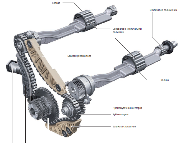

Ну да, поменяешь вкладыши, а через месяц в поддоне новая стружка. Причина снижения давления неизвестна. Кстати, в 90% случаев у этих моторов в такой ситуации накрываются ещё и подшипники балансирных валов.
Да у тебя уже есть ошибка по низкому давлению.
Смысл системы: до 3500 об./мин. работает в режиме пониженного давления, ок. 1.8 бар, ЭБУ ведёт контроль по датчику F378, на клапан регулирования N428 подаётся сигнал управления. После 3500 об./мин. отключается сигнал управления с клапана N428, давление поднимается выше 3.3 бар, контроль переходит на датчик F22.
Кроме всего прочего, на 2-х литровых (но не на всех) есть ещё ветка охлаждения поршней со своими форсунками, клапаном управления N522 и непростым алгоритмом.
Я про балансирные валы.
По-любому проверь.

Да, не. Манал я без разбора морды с мотором возится. Я правда пока учусь (работы по электрики мало,вот и решил у мотористов натаскаться). Да , и кстати Жень проверь PSV вентиляцию картера. При пробитии может создаваться бешенное разряжение в моторе и будут проблемы с подачей масла.
