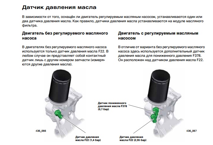

2.Какой должен быть датчик давления низкого,теперь только историки узнают (в связи с тем,что официалы его выкинули или заныкали) а барыги продали оригинал,но замененный со словами такого который написали в СТО уже не выпускают,вот другой,а другой как выяснилось зажигает масленку,но не всегда (например сегодня с другим насосом и маслом 5w50 масленка не зажглась,но по манометру 0,8) Как и с насосом который был в контрактном двс те же 0,8.
3.Согласно каталога по ВИНу 038919081K Датчик давления масла 0,55-0,85BAR Такой и продали.

8.На моем моторе нет Управляющего клапана форсунок охлаждения поршней N522
9.Но зато есть проблема,которой я внимания особо не придавал,но клиент мне по этому поводу звонил несколько раз::
В случае неисправностей, при которых охлаждение поршней не
выполняется, предусмотрены следующие аварийные реакции:
• ограничение крутящего момента и числа оборотов блоком
управления двигателя;
• масляный насос не переключается на низкий уровень давления;
• в комбинации приборов отображается предупреждение
об ограничении оборотов до 4000 об/мин, подаётся
однократный звуковой сигнал, включается контрольная
лампа EPC. инфа в следующем сообщении.
10.И вот я что нарыл: Взято это на 29 странице http://doc.vwclub.org.ua/engine/tfsi/chang..._engine_rus.pdf
11.Датчик на 0,7 бар неоригинальный я нашел,Fae 12890. Заказал.
Одно не понятно по чему гребаная Эльза про это молчит???

Пояснения к пункту 9. в 436 на 29 странице.

Жень, ты pps 436 и pps 384 читал? Выдернул про систему смазки, но на форум не лезет.
PS про 436 понял (сходил по твоей ссылке).
Но в нём говорится, что за основу взята система с 1,8. В pps 384 есть довольно интересная схема системы смазки.

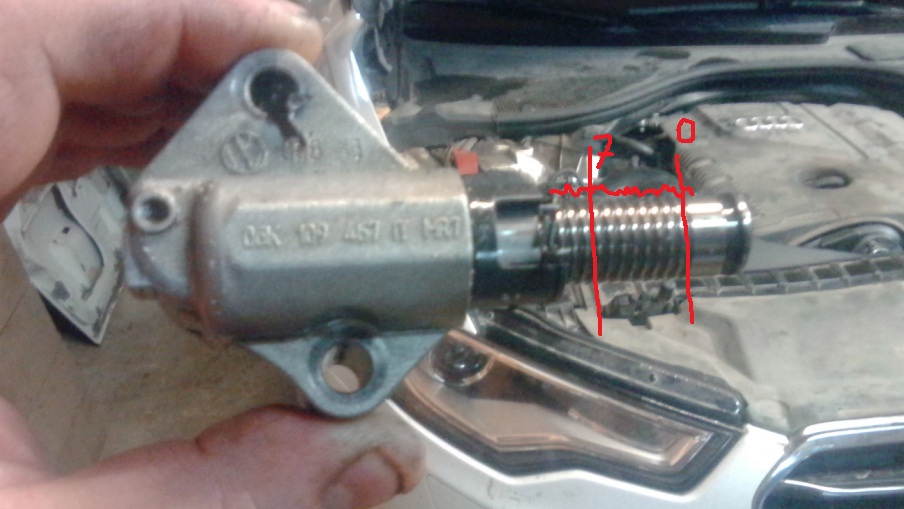

Следующим шагом стал распред вал впускных клапанов + опора распредвалов + клапан (управления шестерни FSI) + магнит (привод клапана). Авто проехало 100 км и вывлилась ошибка Р001100.. Всю голову изломал как так,и от куда берется??? Вся проблема в цепи привода ГРМ... Гидронатяжитель что хочет,то и кажет.. При установке цепи в ГРМ натяжитель указывает 3 зубьями о растяжении,но судя по отзывам Это в пределах нормы.Запускаю ДВС,смотрю в окошечко натяжителя ГРМ все на месте 3-3,5 зуба на вылет.. И пока не гарцануть на авто,ошибки нет.. Сегодня клиент пригнал авто, на замену цепи ГРМ, перед тем как менять,я газанул по максимуму 4000 оборотов на 1 минуту и резко заглушил ДВС,натяжитель цепи вылез на 7 зубьев натяжения, а это уже считается что цепь растянута.. Вот и ошибка Р001100 говорит именно об растяжении цепи. Только почему то ни в одном букваре об этом не сказано???
Цепь поменял,все уже собрал,на новом натяжителе цепи при установки и прокручивании "ноль" зубьев,после запуска и перегазовок,то же "ноль" зубьев на вылет натяжителя.. Цепь визуально отличается от новой на 2-3 мм.

В WOWе трактовка ошибки говорит о механической неисправности в ГРМ.. Покатался я сегодня ошибок нет,отдал авто клиенту,и опять ошибка Р001100.. Поехали вместе,выяснил,что если ездить агрессивно или свыше 2000 оборотов,то ошибки нет.. Если ездить спокойно (комфортно) плавный разгон и не более 2000 оборотов, то ошибка сразу прописывается в ЭБУ как постоянная,но ЧЕК загорается через несколько сеансов.. Что можно было собрать не так ума не приложу???
