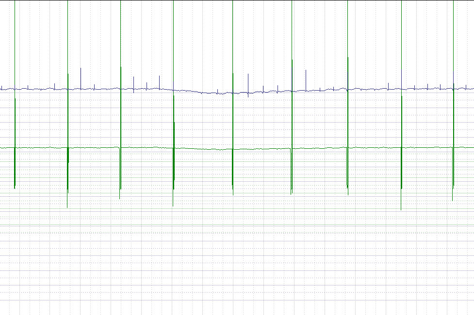

Дата 13.11.2016 - 20:31
Напомню: Пришла со спонтанными пропусками по разным цилиндрам. И плохой запуск после стоянки-рассколбас в течении полминуты. В итоге, с лета: Новые свечи, катушки. Все Bosch. На стенках цилиндра обнаружены задиры, на клапанах сильный нагар-мотор откапитален! Форсунки все новые! До ремонта мотора появился новый глюк-периодические провалы в работе мотора! Мотор не троит, а как будто на долю секунды спотыкается. Это может происходить серией, а может и раз в день-системы никакой! Пытался выловить сканером-в этот момент нет провала по давлению топлива-ни низкого ни высокого. По оборотам так же его нет. Ошибки ни какой не фиксируется! Сегодня смотрел осцилом высокое-вот так это выглядит-время в работе катушек слегка увеличивается, и проседает напряжение. Итого-что имеем? Пинки! Плохой запуск! За четыре дня и 500 км. пробега-один раз утром! В остальном к работе мотора претензий нет! Очень нужна помощь! Своих мыслей не осталось.... Присоединённое изображение (нажмите для увеличения) ![]() |
