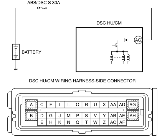

После всех изысканий и проверок и адаптаций- имеем:
В ABS две ошибки- С005154 датчик угла поворота не откалиброван
С1А7712 подача напряжения эл. магнитных клапанов замыкание на плюс.
в ЭУР висит только одна С200D62- датчик угла поворотов не правильное сравнение сигналов.
О каком напряжении ведется речь С1А7712- если на двух силовый плюс присутствует, есть другой блок но ошибки те же kto1.gif
И вопрос как делать правильно адаптацию- ктс пишет следуйте инструкции по ремонту.
Дата 4.10.2016 - 09:28
Возможные причины:
- неисправность предохранителя ABS/DSC S 30A
- обрыв цепи в разъёме DSC HU/CM между терминалом AG и положительной клеммой батареи
- обрыв цепи или короткое замыкание реле клапана в DSC HU/CM
- "зависание" реле клапана в DSC HU/CM
Дата 4.10.2016 - 10:03
По аналогии с нашим автопромом. Ошибки "замыкания на массу" могут быть при обрыве +12 В. питания форсунок.
Может тут какой массы нет на ЭБУ?

Дата 4.10.2016 - 20:09
Харьков
Сообщений: 1468
Пользователь №: 20135
На форуме с: 25.03.2011
Cовершенно верно - на разьеме ушла масса, по адаптации угла - одна из проблем, когда ставили рейку пролетели на 360 град, после того как переставил по градусу, вылезла ошибка Внутренняя ошибка блока управления. Блок под замену.
