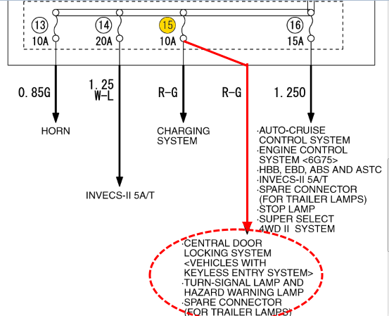

Добрый день, После отключения АКБ (примерно 1ч) для замены подрулевой улитки перестали работать поворотники, аварийка, складывание зеркал, противотуманки и освещение салона, центральный замок (ни сигнализация ни кнопка на вод. двери), а также не гаснет лампа ASC OFF на приборной панели. Что интересно, лампочки поворотов (аварийки) моргают при использовании сигнализации. Предохранители проверил все в подкапотном блоке и в блоке возле водителя. По всем реле что нашел постучал. Подскажите пожалуйста что дальше проверять? Может есть типовые процедуры обучения авто после отключения акб? Также не пищит если не пристегнут... Неужели ETACS умер? От чего? Короткого замыкания 100% не было Спасибо! Это сообщение отредактировал lordmegamax - 30.09.2016 - 22:55 |

Поставил 2шт ULN2003 и все заработало. Может кому будет полезно, у TD62004AFG аналоги TD62003APG, ULN2004 и ULN2003. Обратите внимание что на плате 2 таких микросхемы. Фотки плат есть тут http://www.pajero4x4.ru/bbs/phpBB2/viewtop...56354&p=2481037 |
