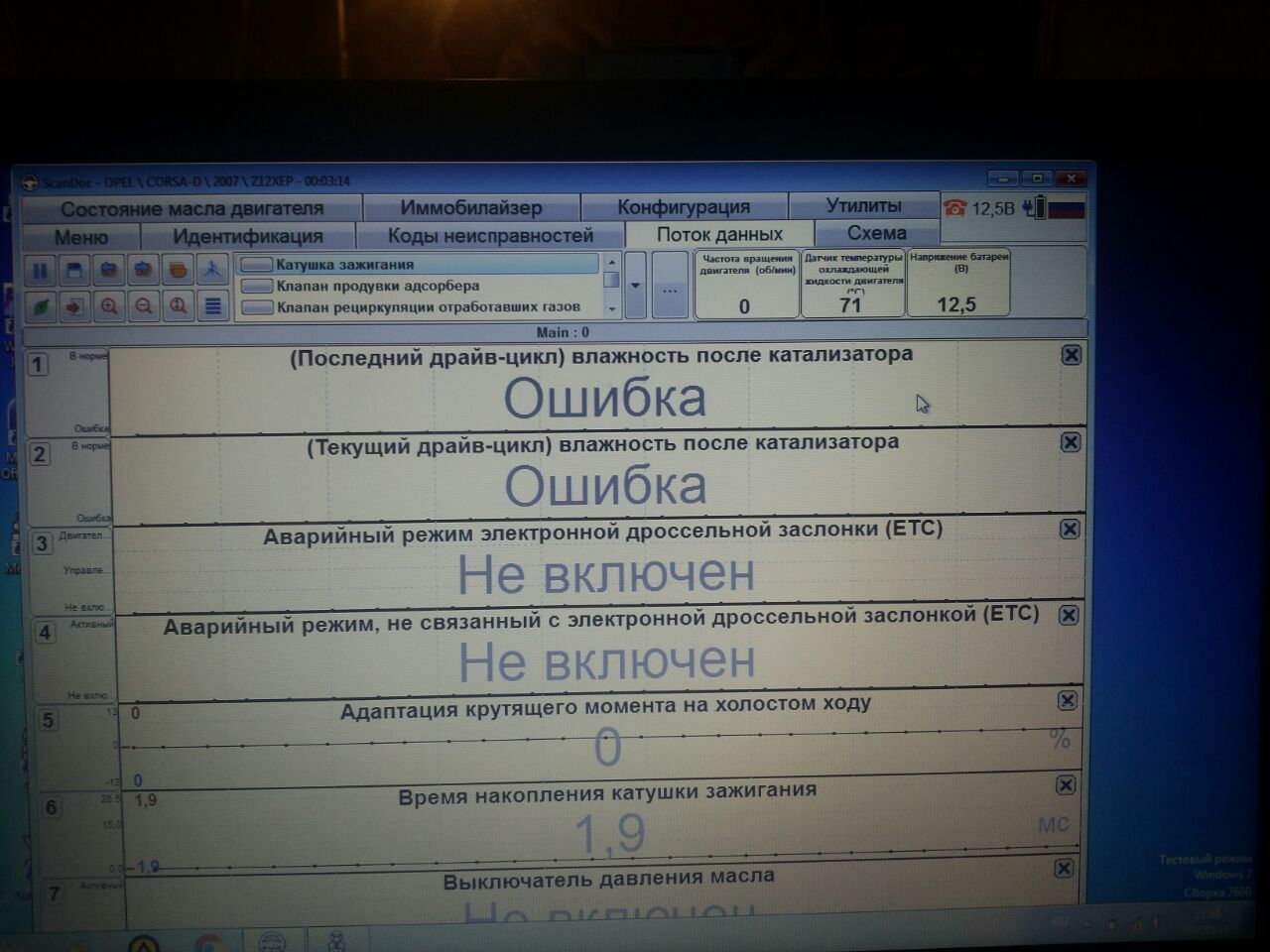

Всем добра. Имеется следующая проблема:горит лампа"Check engine",смотрел скандок компакт -ошибка О2 сенс.2 высокий уровень сигнала. При просмотре в потоке данных,
сигнал этого датчика висит на уровне 4,98в,изредка падает до нуля, и опять 4,98в
андрелла
  Дата 1.10.2016 - 13:24
Караганда
Сообщений: 40
Пользователь №: 34475
На форуме с: 3.07.2016
Вот еще:Влажность

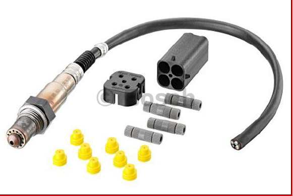

Здесь номера з\частей ... номер универсальной диагностической (2-й) лямбды...
Присоединённый файл  О_______________________Corsa_2.pdf
BBM
Дата 16.03.2017 - 20:43
Городской сумасшедший
Ялта
Группа: Флудеры
Сообщений: 705
Пользователь №: 35138
На форуме с: 30.10.2016
(40%) XX---
... Её внешний вид ...
