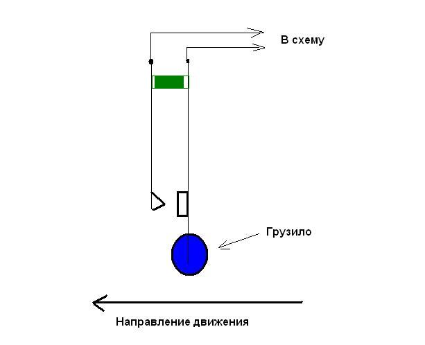

Делаете датчик резкого торможения, например: подпружиненную контактную группу, один из контактов утяжеляете грузилом, располагаете контакт вертикально.
Дата 4.10.2016 - 20:02
При резком торможении, грузило бьёт по голове и рука натренированным движением нажимает кнопку аварийки smile.gif

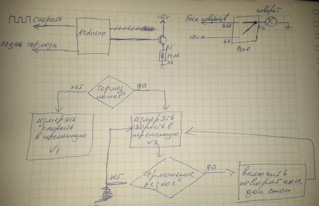

Мне так видится, хоть и не грамотно.

Другой вариант: анализировать сигнал с датчика скорости, чтобы распознавать резкое замедление. Устанавливаем порог скорости, ниже которой не допускается формирование управляющего сигнала.
Дата 6.10.2016 - 10:47
Можно программно реализовать. Через бодик, через АБС.
