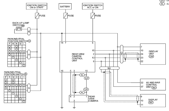

Привет Всем.Нужна помощь перестала работать камера заднего вида на приме р12. На камеру приходит 6.47 В, провода все прозвонил-целые.Как узнать в чем проблема-камера или блок управления.Помогите пожалуйста.
Дата 9.10.2016 - 12:01
Если со схемой разобрались, почему нет информации:
- предохранители 1, 33 целые ?
- питание на 6 и 7 пины блока приходит ?
- при включении задней передачи фонари заднего хода горят, питание на 14 пин блока приходит ?
- масса на 16 пине блока есть ?
- масса на 3 пине камеры есть ?
Проверяйте:

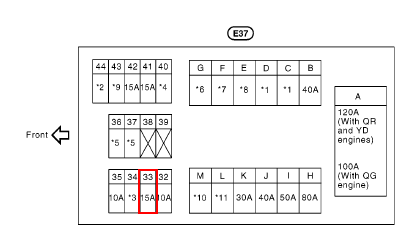

спасибо за файл. Но если можно начнем с элементарного:
предохранитель 1 -10А целый, а вот 33-?, их всего там 31.
фонарь заднего хода горит
пин 3 на массе
напряжениена пин1 и пин 4 6.43 В
Это сообщение отредактировал хомячек - 9.10.2016 - 13:31
Дата 9.10.2016 - 14:04
33 в другом блоке под капотом, возле аккумулятора
хомячек
Дата 9.10.2016 - 14:07
борисов.беларусь
Сообщений: 53
Пользователь №: 35010
На форуме с: 8.10.2016
через 5 минут скажу
33-15А целый
Это сообщение отредактировал хомячек - 9.10.2016 - 14:13
Дата 9.10.2016 - 14:10
Ещё раз по пинам на камере при включённых зажигании и задней передаче :
№ 4 - ок. 6,5 В
№ 2 - ок. 0 В
№ 1 - экранная масса
№ 3 - кузовная масса
если не так, то отключите камеру и снова замеряйте на разъёме жгута
хомячек
Дата 9.10.2016 - 14:17
борисов.беларусь
Сообщений: 53
№1+ №4 =6.5В
№2(бел) - сигнал
№3(чер)-масса кузова
при включеном зажигании :
№4(фиол.(+)) +№1=6.5В
+№2=6.5В
+№3=6.5В
Это сообщение отредактировал хомячек - 9.10.2016 - 14:46
Дата 9.10.2016 - 14:31
Что при отключенном разъёме ? (если я так каждый раз Вас буду пинать, админ нахлобучит нас обоих).

Дата 9.10.2016 - 14:52
1 и 4 звонятся между собой ?

Дата 9.10.2016 - 15:04
Остаётся проверить ещё на разъёме блока.
Не дали ответа: +12 В на 14-й пин блока при включении задней передачи приходит ?
хомячек
Дата 9.10.2016 - 15:13
борисов.беларусь
Сообщений: 53
зел.бел пров.приходит+12
Это сообщение отредактировал хомячек - 9.10.2016 - 15:15
