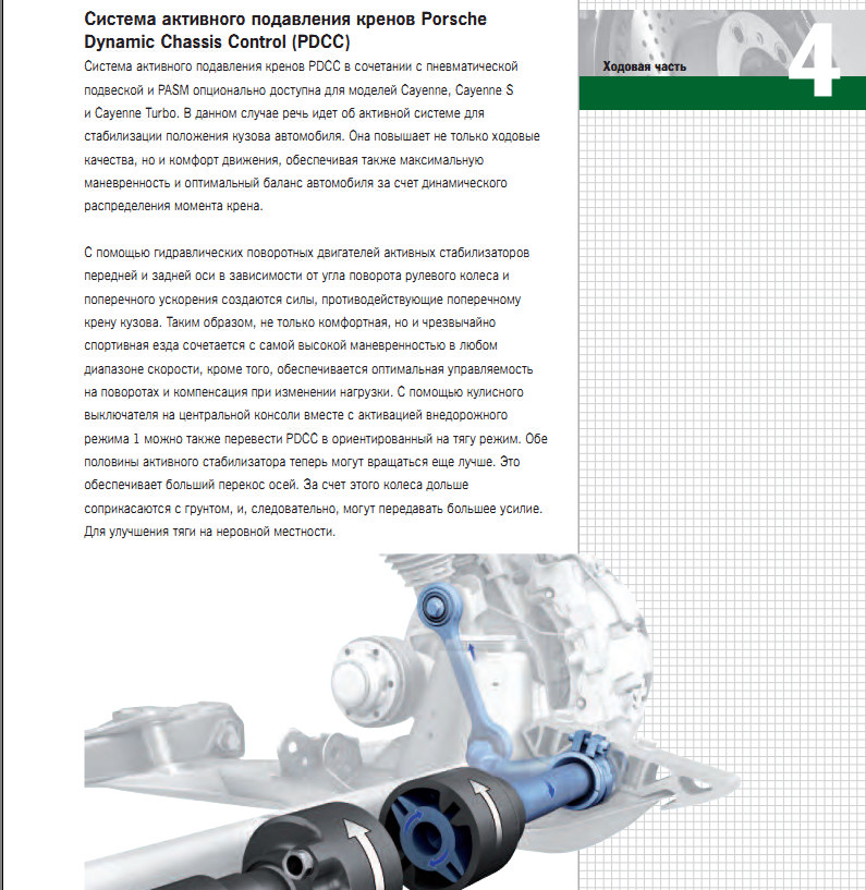

В том числе и об этом.
Вот скрин.
Во вложении описание системы с Таурега. Есть серьезные различия, но суть та же...
