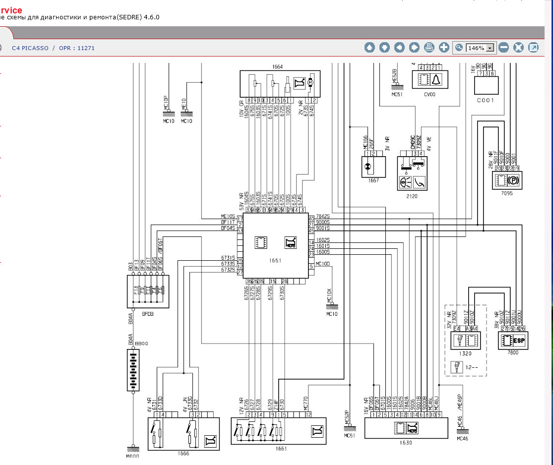

Блока управления получается два! Один на самой коробке, второй, с ошибкой я пока так и не локализовал! По схеме 1651 позиция, насколько я понял.
В мануале оба блока (1651 и 1630) указаны вместе. Но по факту нашел только второй.

Схема

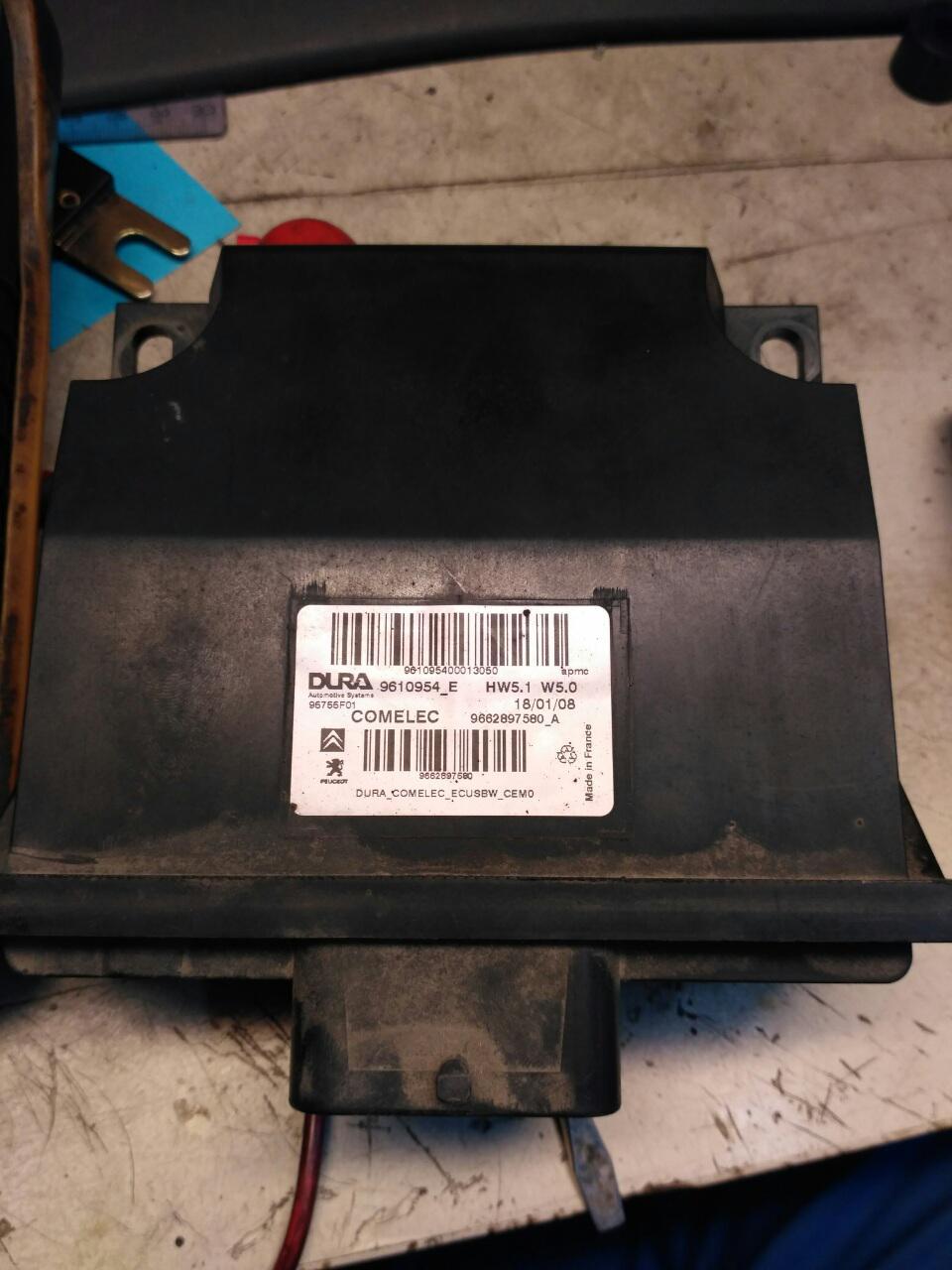

Жень, а модель коробаса AM6C ?
И какой код нового модуля, который купили ?
Дата 28.11.2016 - 15:26
Да, коробка АМ6.
На фото старый блок, если интересно то и новый фотографирую.
