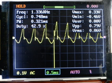

Решил похвастать пока опять не спалил.Осциллограмма снята с помощью индуктивного датчика с силового провода генератора.
Есть один минус при работе с ним на автомобиле его нельзя питать от бортовой сети,нужен автономный источник питания.На этом и прокололся при первой проверке в деле.
