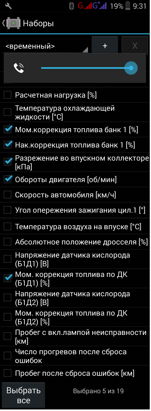

Имеем 2 УАЗа с МЕ17.9.71 которые ни как не могут настроить.
Для облегчения настройки, нужна одновременная запись параметров: обороты, время впрыска и текущий коэффициент коррекции.
По заводскому протоколу, ни Сканматик, ни Скандок, ни Моторскан, ни СМС Диагностк-3 не выдают ни каких коэффициентов, кроме мультипликатива.
Подключился Сканматиком через OBD-II - нет времени впрыска.
Всё что выдало по OBD-II - на скрине. Два параметра спрятались в момент снятия скриншота. Но времени впрыска среди них не было.
Собственно вопрос: существует ли жёсткая привязка времени впрыска к какому нибудь другому параметру?
Например, всегда ли на одних и тех же оборотах, при одной и том же расчётной нагрузке, будет одно и то же время впрыска?

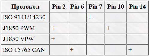

И второй вопрос, бредовый, но вдруг: можно ли подключиться к ЭБУ сразу по двум протоколам? Например, сделав что то типа тройника на разъём. И как синхронизировать при этом запись?
Паша, теоретически думаю можно, ведь каждый протокол висит на своём пине, за редким исключением у какого-нибудь производителя.

Записать как раз не проблема.
Проблема в том, что по заводскому протоколу не отдаёт текущий коэффициент коррекции. А по OBD-II - время впрыска.
А мне нужна длительная запись, на которой в каждый момент времени можно посмотреть значение трёх нужных мне параметров.
