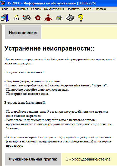

2005 год. Концевик в порядке, стеклоподъемник работает. Пробовал обучить стекло погоняв от упора до упора-не помогло! Как его обучить? |

Вар. 2: от упора до упора и в крайних положениях двойное нажатие кнопки. |

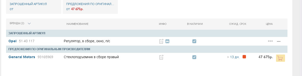

Судя по схемам внешние факторы для работы память здесь не используются! Для приорткрытия окна при открывании с концевика двери подается минус-он есть. То есть можно приговаривать мотор. Да вот беда, по Экзисту он идет в сборе с трапецией и стоит как крыло для самолета! Присоединённое изображение (нажмите для увеличения) ![]() |
