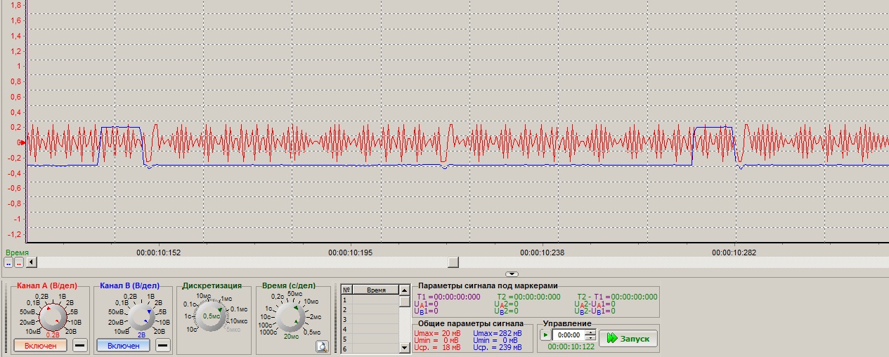

Конетелился с форсунками,пришли с ремонта форсунки,а авто как не запускалось так и не работает толком. Ровно 2-3 секунды и вываливается ошибка и глохнет. Жгут проверил,питание 5,05В присутствует. Сигнал такой формы тоже есть.. Чего не хватает???
Дата 19.10.2016 - 21:44
так нуля, судя по скрину, не хватает....
Дата 19.10.2016 - 21:51
Питание с разъема проверял. Минусовая с +акб 12.7 показывает,а плюсовая с --акб 5.8В.

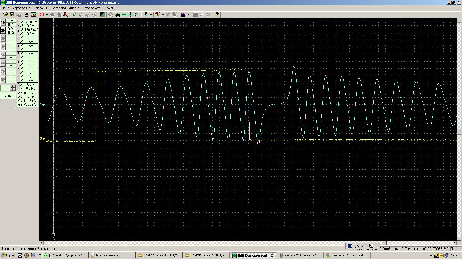

с вытянутыми цепями... сиптомы: заводится и тут же глохнет...вытяжка цепей критическая.
задний фронт ДПРВ/передний фронт ДПКВ на двигателе D20DT за синхру канает реально. Более того, попытка выставить сигналы по переднему фронту может привести к встрече поршня первого цилиндра с клапаном на выпуске.

Это все проверил. Осцилка конечно не такая идеальная,но что получилось. На всякий случай проверил накачку антены ИММО,при включении заигания светодиод постоянно горит,как например на других авто один раз мигнет и все.. Стоит сигналка типа Стар Лайн,может что-то она рубит???

Если осциллка smirnof - эталон, то у тебя распред опережает КВ минимум на ползуба. Да и с массами я так и не понял до конца. Покажи осциллку синхры со значениями шкал.
Дата 21.10.2016 - 10:04
Осцилки все странные. На форсунках совсем не то что должно быть. ДПКВ частота меняется от скорости прокрутки, а амплитуда, нет. И насчёт 5-ти вольт, есть сомнения.
Согласен с Юрой, насчёт того, в какую сторону копать. Но, ползуба по ЗД ДПКВ, это ни о чём. Если ЗД - 60-2, то получается 3 градуса по КВ. И, всё таки, РВ отстаёт.
Жень, в режиме самописца сними синхру от момента запуска до заглыхания. И сохрани файлом.

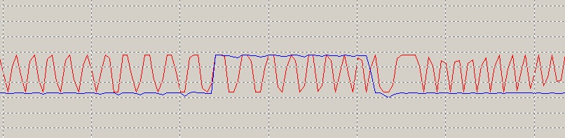

ДПКВ + ДПРВ
Дата 21.10.2016 - 13:08
Вечером обещал один клиент подъехать,заодно и давление посмотрю.
А такая осцилка не подойдет,без решетки.

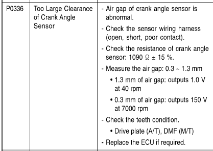

Цитата (evgen58 @ 21.10.2016 - 12:43)
ошибка после запуска изменилась на Р0336
P0336 прямым текстом говорит о большом воздушном зазоре, но кроме него рекомендует проверить амплитуду сигнала на различных оборотах, проводку, сопротивление обмотки датчика, состояние зубьев задающего диска.
