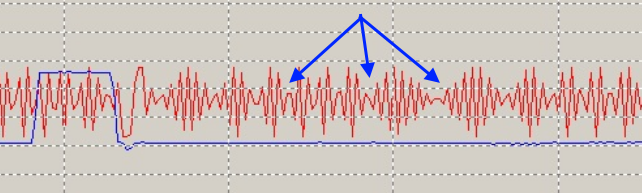

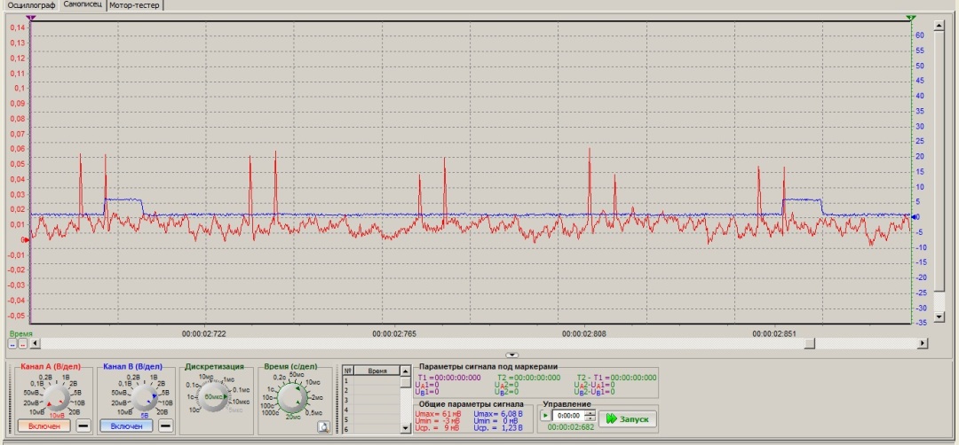

По амплитуде и так видно, что там косяк есть
Дата 22.10.2016 - 04:04
И размах в 0,4 В. очень мало.
Может снято так?

Возможно, ушла вместе со стружкой. Судя по представленной осциллограмме, пропуск зубьев, он мог определять где угодно.
Правильно понял, теперь ошибок по ДПКВ и ДПРВ нет, но так же заводится и сразу глохнет?

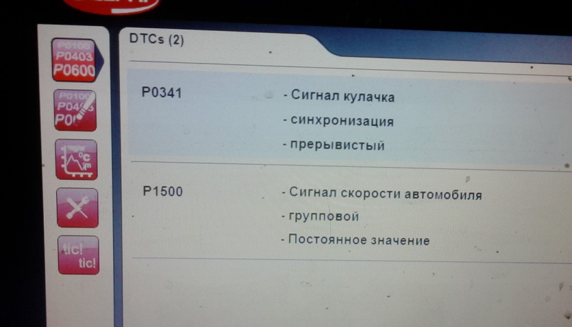

Замена ДПКВ ни чего не дает.. Опять вернулась Р0341.. Что касаемо давления топлива (первая цифра исправный двс запущен двигатель на ХХ,а вторая это двс неисправный при прокрутке)
1.Давление в магистрале грубое=100//205
2.Рейка/рампа давление =1020//1020
3.Подача топлива за такт =5.0мг//32.0-40.0мг
4.Рейка давление =250бар//340-350бар при просто включеном зажигании 500бар
На данный момент из ошибок толькоэти.

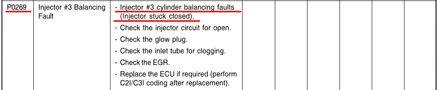

P0269 - нарушение баланса цилиндра (форсунка заклинена в закрытом положении).
Проверить:
- цепь управления на обрыв
- свечи накала
- впускной коллектор на предмет засорения
- клапан EGR
- ЭБУ думаю пока менять не надо, а вот форсунки прописать обязательно.

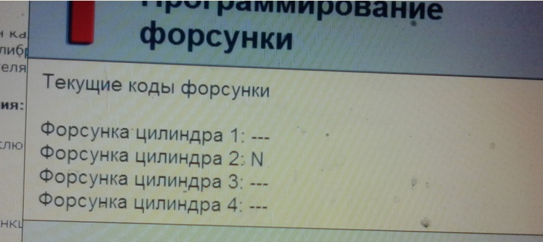

Дата 24.10.2016 - 12:00
На неисправном с пропиской возникнут проблемы,в связи с тем,что на некоторых форсунках поврежден очень сильно шильдик и частично нет информации по кодам. А кодировка выглядит так
