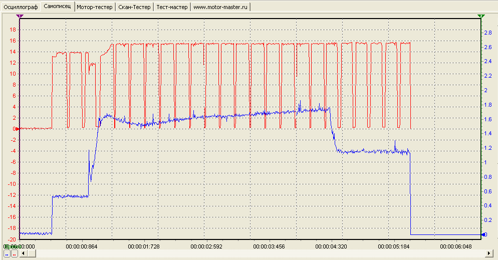

Можно попросить Алексея picnic выложить, что он снимает. У меня мало, что сохранилось. Ну вот например CRDi Hyundai Grand Starex управление регулятором давления и выходное напряжение датчика давления на рейке

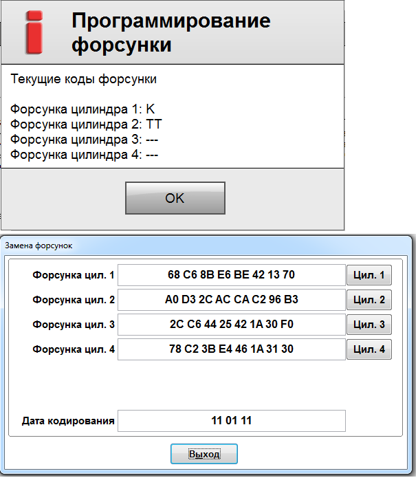

Вот так выглядит окно прописки форсунок одного и того же автомобиля в Delphi и в Скандоке. Я бы не рискнул пытаться прописывать.

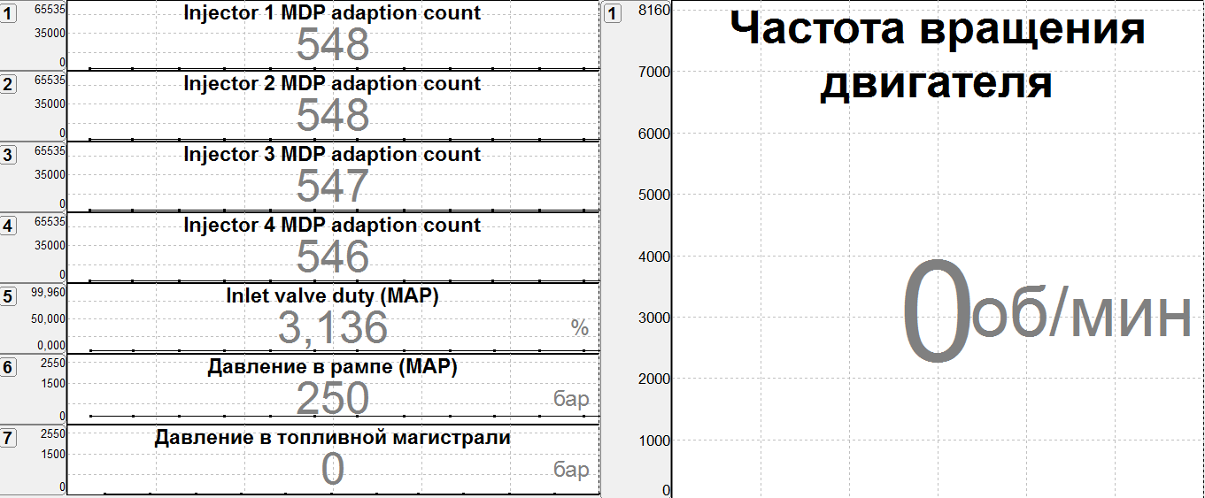

Дата 27.10.2016 - 17:06
Вот заданное и фактическое давление в рампе на заглушенном.
Машина работает далеко от идеального, но может поможет определиться где какой параметр в Автокоме.

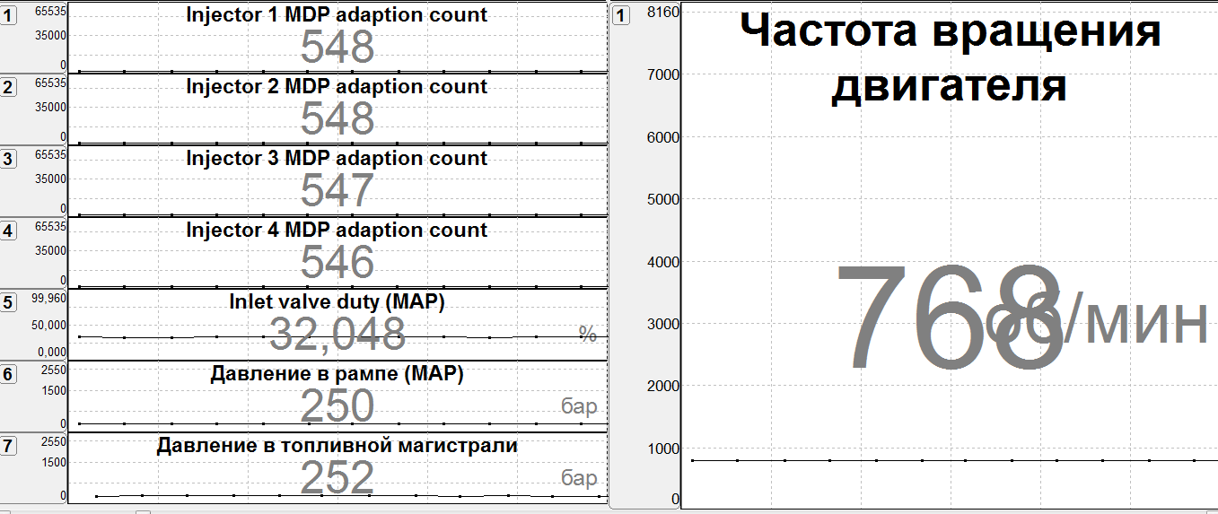

Дата 27.10.2016 - 17:07
Вот на ХХ.

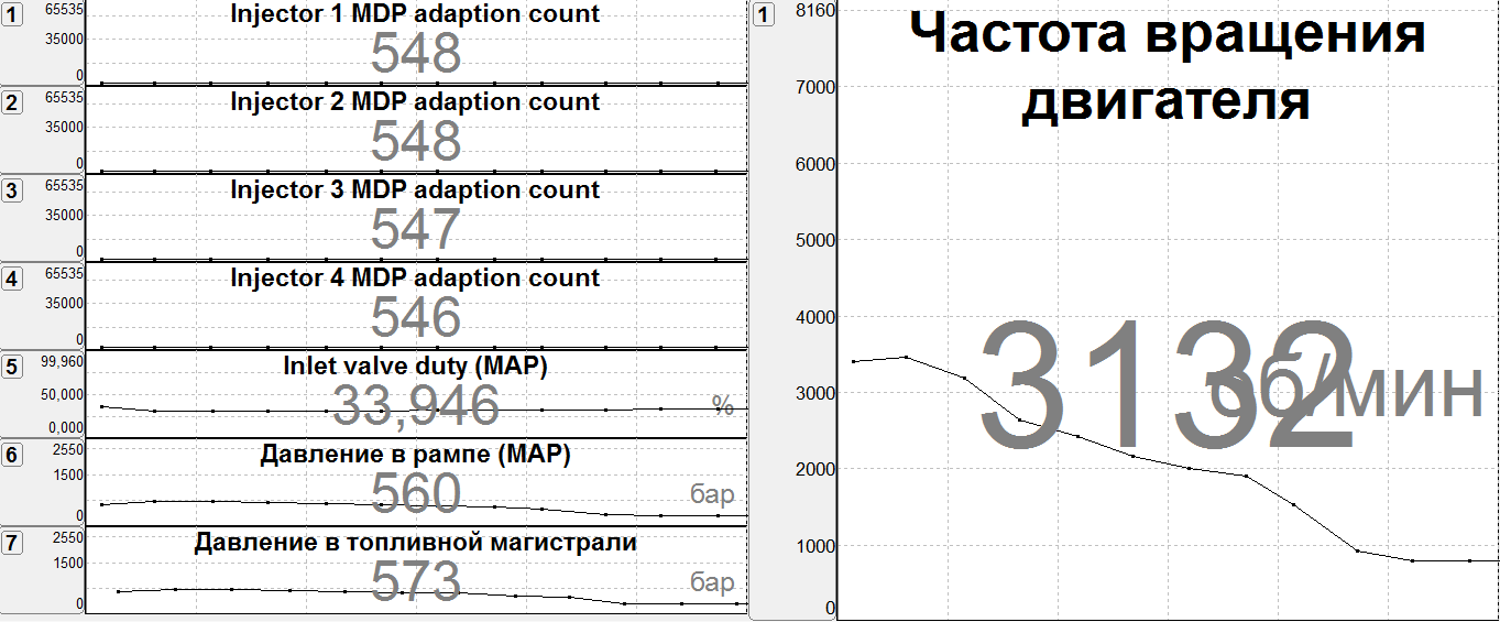

Дата 27.10.2016 - 17:08
На перегазовке.
