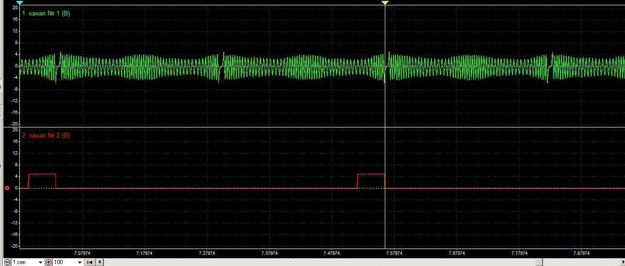

Прокрутку видит мозг и не снимая его со своего места, а вот сигнала на осцилографе нет. И сигнал был от штатной проводки с шуриком и без штатной проводки с подключенной массой и шуриком.

Поставил новый ориг.ДПКВ. Прокрутку видит, Р0341 больше не появляется, но нарисовалась Р0336- зазор между датчиком и диском не нравится. Сопротивление нового 1,035 кОм. Осцилку снять пока не могу,(все заставлено трупами) н постараюсь..
Старый ДПКВ и новый если сложить между собой (валетом) то новый длиньше на толщину 2х листов офисной бумаги.
Дата 10.07.2019 - 20:27
Праздник частично состоялся,сигнал ДПКВ есть,амплитуда и синхронизация нормальная, импульс на форсы пошел. И в обратке 2 и 4 форсунок появилась саляра.Снимаю все форсы на проверку и ремонт..Срезал на ДПКВ тонкие пластиковый полоски для плотной установки в гнезде, датчик видимо сел глубже, ошибок нет.

Дата 11.07.2019 - 08:18
Это нормально. На прокрутке из за неравномерности вращения.
