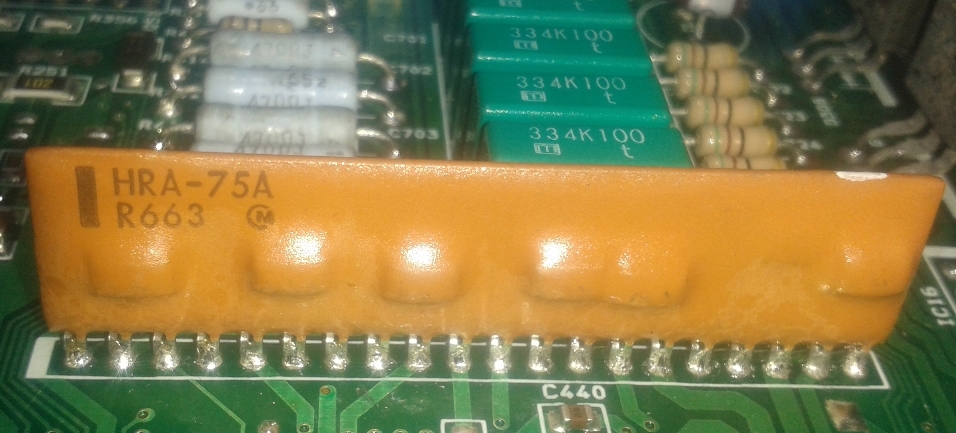

Проще взять новый ЭБУ, казалось. В среднем их цена 1000-2000.
Ан нет, таких нема.
Потому в данный момент разыскиваем двоюродные ЭБУ с данной микросборкой.
