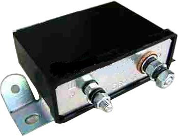

| Андрей |
Дата 21.10.2016 - 19:35
Если на управление генератором идет просто "+" с ВЗ, то выдумывать ничего не нужно - устанавливайте РР-362 с переключением "зима-лето" 14-14.5 В. Присоединённое изображение ![]() |

Дата 21.10.2016 - 20:52
![]() Заглянувший архангельск Профиль Группа: Актив Сообщений: 7 Пользователь №: 35089 На форуме с: 21.10.2016 Имеет предупреждений: (0%) ![]() |
андрей поясните что нужно сделать и нужно ли отключать родной регулятор. для чайника пиво с меня |

| Андрей |
Дата 21.10.2016 - 22:09
Он у Вас на кузове крепится? |
| ПростоДед |
Дата 21.10.2016 - 22:34
перетыкаю штекер на "лето" или "зима". Когда езжу на короткие расстояния пользуюсь только "зима" |
| rottne |
Дата 22.10.2016 - 13:30
нет.встроенное |
