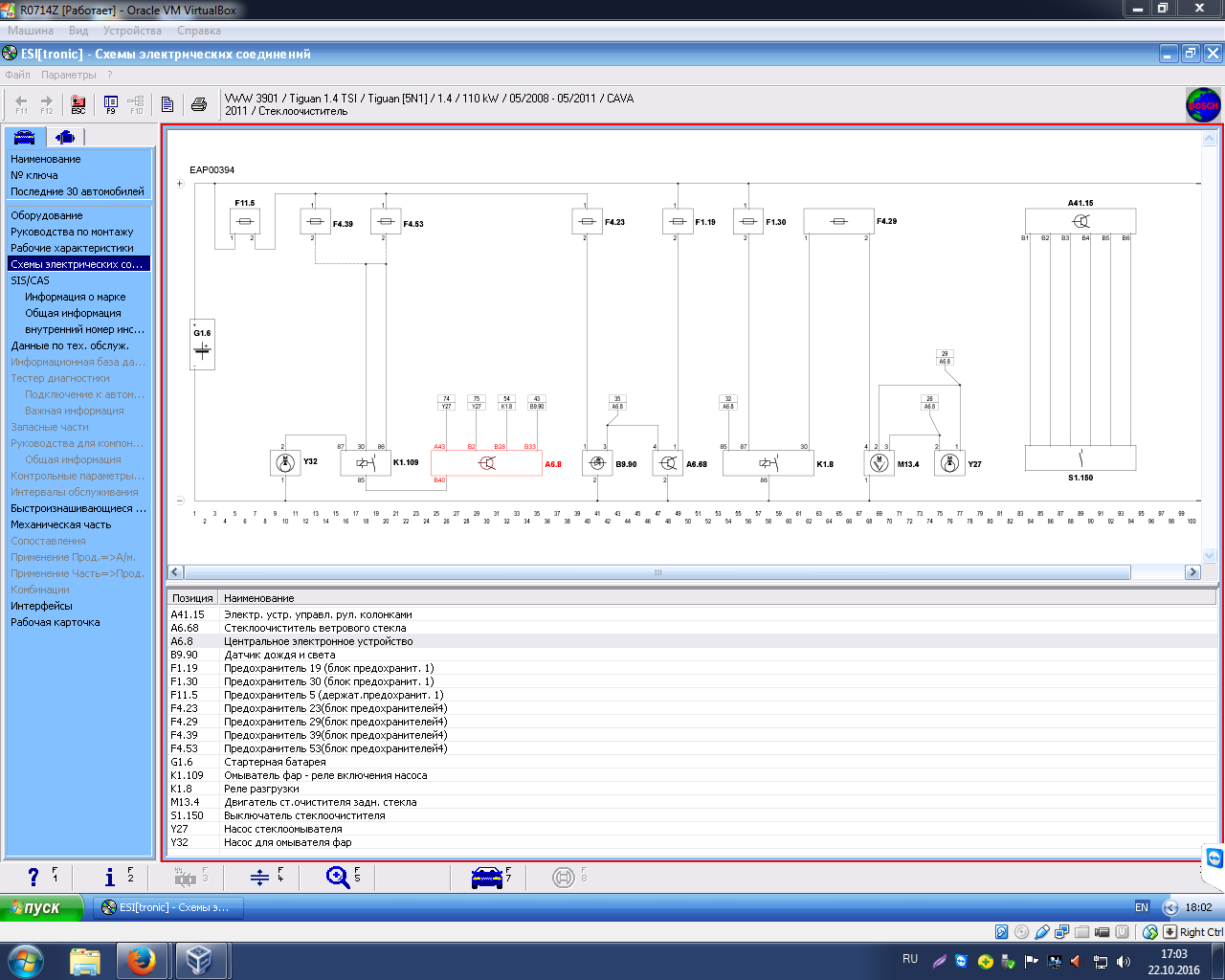

Дата 22.10.2016 - 18:01
Ген, спасибо.
Хотя не сильно и помогло. В ESI что то совсем не то.
Мне бы отследить откуда идёт провод на насос. И какую нибудь информацию по датчику уровня.

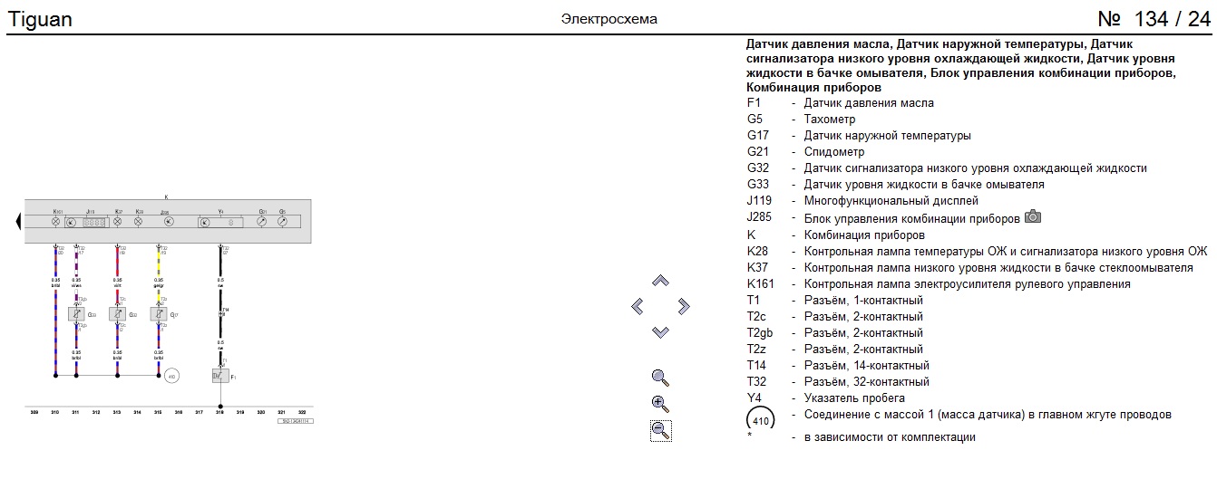

Дата 22.10.2016 - 19:59
мотор
датчик
Дата 22.10.2016 - 20:13
Если сравнить со схемой с Эльзы, то получается то же самое. Но разгадать полет мысли составителей ESI не всегда с первого раза получается kto.gif

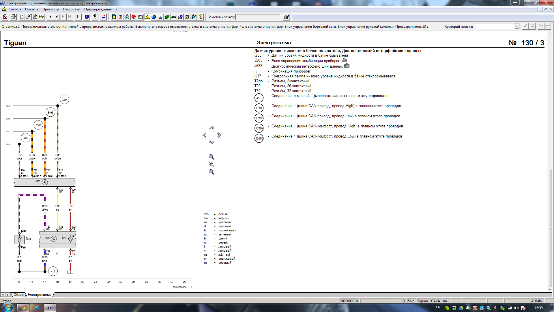

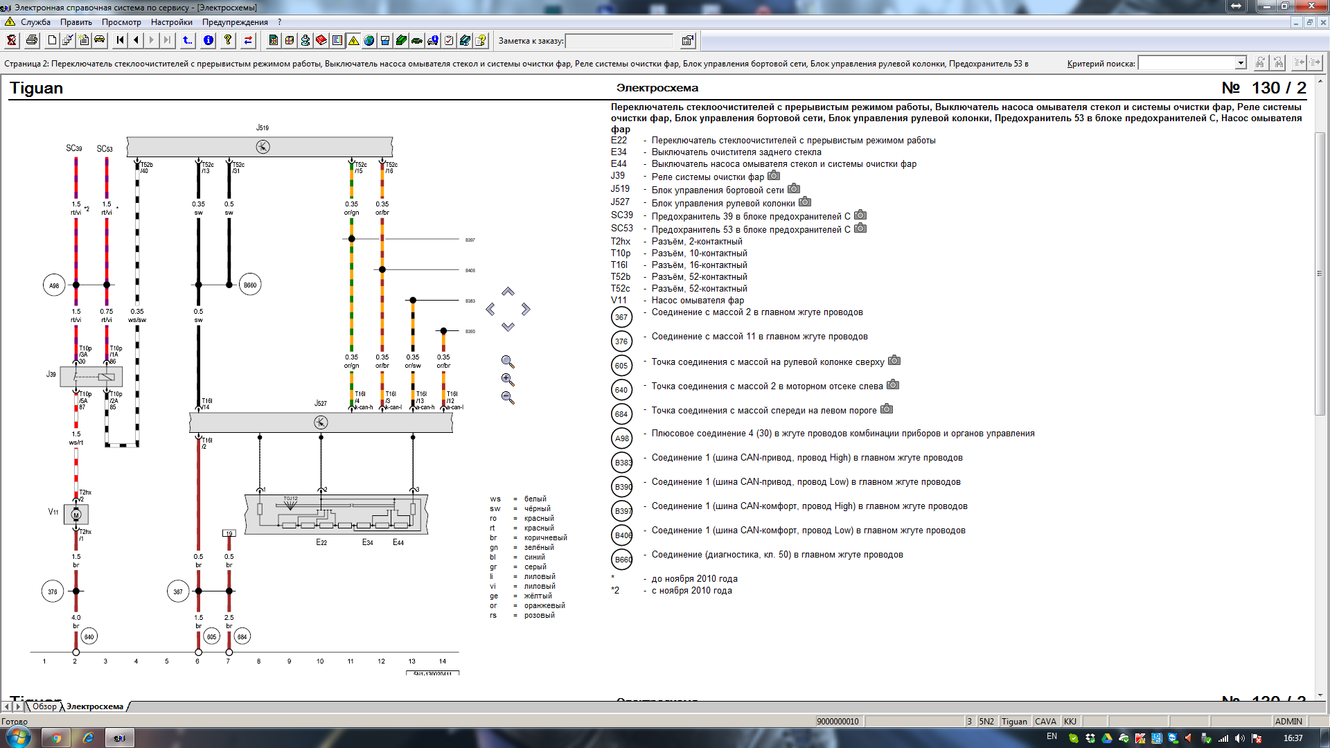

Жень, спасибо. Только видно плохо и цвет проводов не совпадает. И это настораживает.
У меня коричневый и белый с красной полосой.
Подозреваю, проблема в блоке. Но, надо исключить всё остальное. Особенно напрягает, что такая неисправность может быть также при недостаточном уровне жидкости в бачке. Как это исключить? Я не про уровень, а про исправность этой системы.

Дата 23.10.2016 - 07:23
Пользователь сейчас на форуме
датчику уровня

Дата 23.10.2016 - 14:24
Цвет не совпадает скорее всего из-за не правильно определенной комплектации.
По идеи цвет провода к потребителю одинаковый и отличается только полосками,ну в смысле полоски разного цвета.. Пересмотрел разные года и комплектации,везде одно и то же. Схему немного по другому рисуют,а цвет не меняется.
2014 год но не тот мотор
