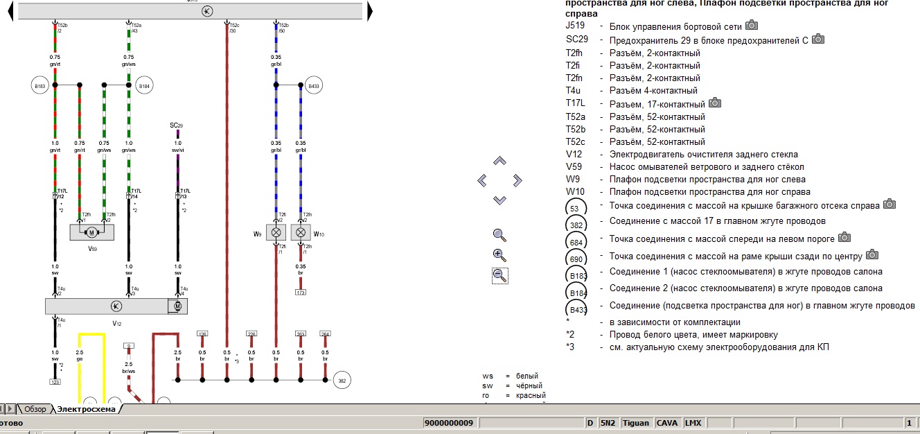

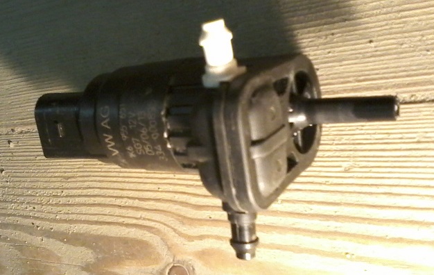

Цитата (coon @ 23.10.2016 - 09:48)
со слов владельца, раньше при поднятии рычага вверх работал только передний. Сейчас оба делают несколько взмахов.
Как то странно, насос ведь один и на перед и на зад.
И это - правда.
Мало того, при такой схеме, ещё и омыватель отдельно на заднее и переднее стекло брызгают.
Как говорится, всё гениальное просто. Всего навсего, меняется полярность подключения.
Вот этот насос, качает то в один штуцер, то в другой, в зависимости от направления вращения.
Дата 31.10.2016 - 13:36
