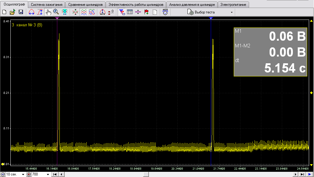

Насколько я понял - РР все время ждет команду от ЭБУ на "SIG". И после поворота ключа зажигания ЭБУ начинает управление в виде самого короткого опроса величиной сигнала в полвольта и короткими пачками импульсов (если растянуть каждый пик что на осциле) по 4-5 включений ровно один раз на 5 секунд. С запуском генератора напряжение "ШИМ" увеличивается до фактического и пачки импульсов идут все более чем больше нагрузка/обороты... вплоть до полного "ШИМ"а. kto.gif
