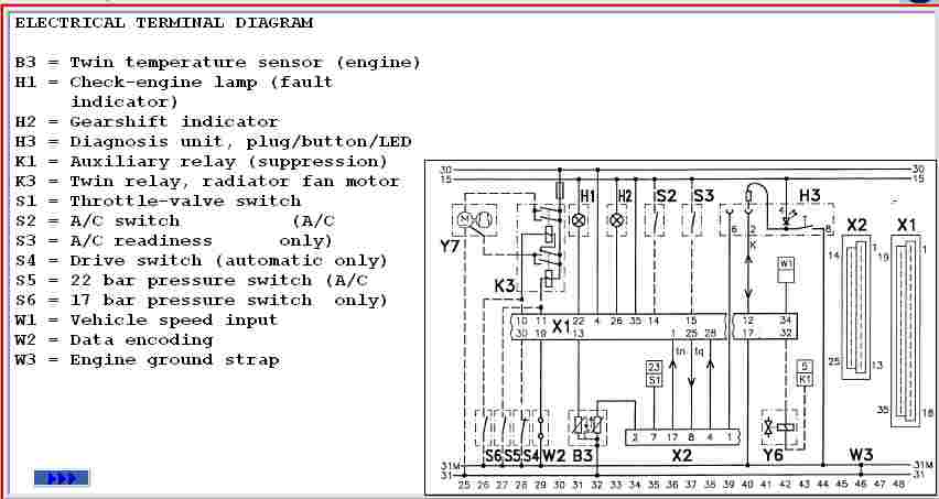

http://www.picshare.ru/view/7724133/ http://www.picshare.ru/view/7724134/ http://www.picshare.ru/view/7724135/
Схемы прилагаю

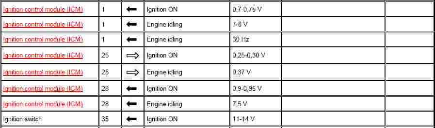

Какие именно параметры интересуют? Самодиагностику ДПДЗ делал все как положено, Лямбда и все остальные датчики проверены на выходе из ЭБУ (управление форсунками) все в пределах допустимых значений
Единственное смущал контакт 28(по автодате соединение ЭБУ форсунки и ЭБУ зажигания) ..
ЭБУ(форсунки) по автодате там должно быть при включение зажигания 0.7в при ХХ 6.5-7в , а там при включение сразу 12(борт.сеть) и не меняется, но изучив другую схему ,увидел,что этот контакт идет на датчик EGTC .
Схема автодаты Автодата и первая ссылка из поста выше для сравнения.
Если не прав поправте уже мозг кипит от этого "самолета"))))
И еще момент: в автодате по распиновке это ВХОДНОЙ сигнал , а 12 вольт (проверял разрыванием провода) идут именно с мозгов. Мозги подкидывал другие - та-же песня.
Знать бы точные эталонные значение для этих мозгов... Автодате не очень доверяю.

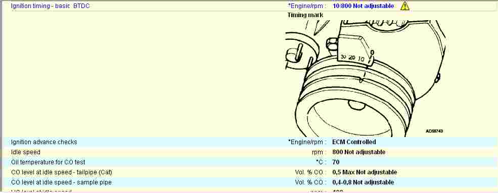

VOLVO 960 до 1995 (световой код)
VOLVO 960 с 1996 (Motronic 4.4) 7 нога
VOLVO 960 с 1996 (не Motronic 4.4) 3 нога на колодке
Значит ЕЛМ, Автоком и Делфи должны взять 2 последнии.
Давление топлива
Проверка - Рис. 3 & Рис. 4
Технические данные
Давление Состояние Значение
Системное - 3 бар
Подача топливного насоса Возврат топлива перекрыт 6 бар
Регулируемое Разрежение - 0,3 бар 2,7 бар
Остаточное Через 20 минут 1,9 бар
Базовый угол опережения зажигания
Кроме B234F 12/750 об/мин
B234F 15/850 об/мин
Порядок работы цилиндров
1 -3-4-2 против часовой стрелки на крышке трамлёра.

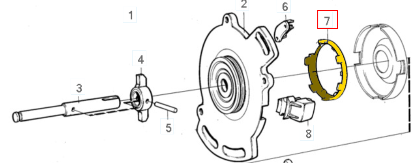

Переставьте со старого ДВС венец ДПКВ.
Дата 28.10.2016 - 17:21
Не могли в трамблёре задающий диск раком неправильно выставить (если эта модель) ?

Цитата (Kaban999 @ 28.10.2016 - 21:49)
в сервисе до меня меняли даже маховик на родной!))))) А вот по поводу венца я не чего не слышал))) идея тоже интересная,буду проверять.
Начало отсчёта...Как ещё один вариант ...

... и в догонку ... инфа по входящим сигналам...
