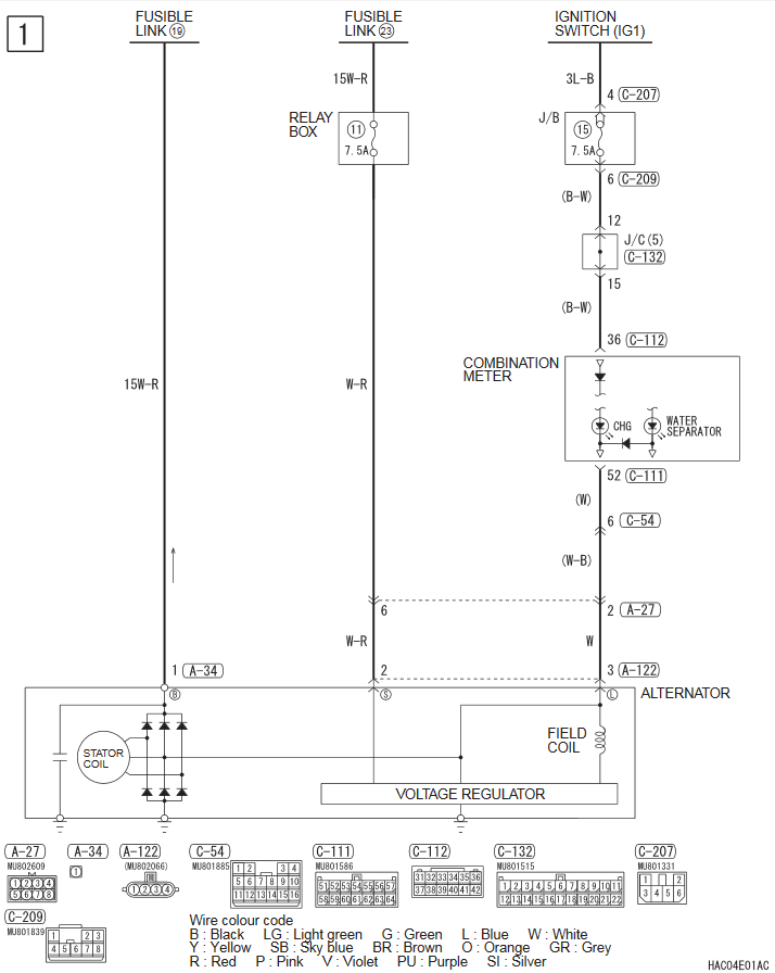

Ребята может у кого есть кусок схемы на генератор! Или где на нем можно взять тахосигнал (на приборку не приходит).
Не могу найти в салоне куда зацепить контроль работы двигателя!

Извиняюсь ступил. Этот (2015-2017) тоже есть.
Зарядка:
Дата 28.10.2016 - 15:25
продолжение
Приборка
продолжение

Был машин без тахометра. Развязывал диодами сигнал и опорное делал через резистор 1Ком с КЗ-вполне себе тахо сигнал получился. Правда секс, но не люблю я по генератору вязаться.
П.С: дизель же diatel.gif
Но пусть будет, мож кому надо будет
posoh
Дата 2.11.2016 - 09:19
Когалым (ХМАО)
Сообщений: 692
Пользователь №: 4
по генератору только и получилось.
весь двигатель излазил в надежде найти адекватный тахо сигнал...
не удалось...
а зачем такой игры с бубном. на бензинке? там тахосигналов хватат...
Дата 2.11.2016 - 14:17
Мазда трибьют была. Нету тахо, по can все идет. А датчики колена и распредвала индуктивные-я побоялся туда увязываться.
